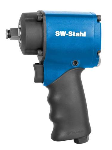

Am besten ist immer der Schlagschrauber mit Druckluft. Es gibt schon qualitativ gute um die 80 Euro mit 1400 NM Lösemoment.
Ich habe so einen kurzen von SW Stahl der hat 1300 NM, der hat eine geringe Bauhöhe, ist gut wenn es eng wird.
Druckluft-Schlagschrauber, 1/2", 1.300 N
Dass die 1400Nm Fabelwerte sind ist klar,oder?
Ja, real sind es so um die 600 NM die der schafft. Bisher habe ich noch jede noch so feste Schraube damit los bekommen. Man benötigt natürlich auch einen guten Kompressor.

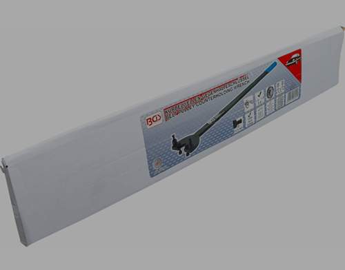

Ich hab hier einen Gegenhalter von BGS gekauft der einmalig für eine Kurbelwellenschraube 150 nm + 180 Grad gekauft wurde. Der ist von BGS und du kannst den gerne im Tausch deiner Einhell Schlagschrauber haben.
Der Gegenhalter ist relativ lang und blockiert am Untergrund (aufgebockt mit hydraulischer Wagenheber von selbst).

Ansonsten werde ich wohl auch den Gegenhalter von BGS nehmen.

Ein richtiger Gegenhalter wird an der Seite der Schraube angesetzt und belastet somit die KW gar nicht. Haben so ein Teil für VW zuhause und der ist hohl, so das durch den hindurch mit Schlagschrauber oder auch langem Knebel gearbeitet werden kann. Am VR6 Motor haben wir sogar nen Schlagschrauber aus der benachbarten LKW-Werksatt geliehen um die Mutter zu lösen. Da wäre ohne gegenhalten nichts gegangen. der ist nicht umsonst übern Meter lang.
Ein Schlagschrauber hat aus meiner Sicht an solch feste Schrauben nichts zu suchen. Und zum fest Schrauben auf nen sehr hohen Drehmoment kommt man oft um einen Gegenhalter eh nicht drum herum, gerade die Kurbelwellenschraube (in meinem Fall war es ein 1,4 16V 86PS VAG Motor)
