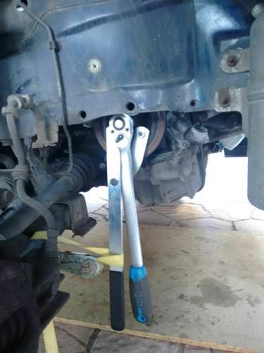

Das Arretierwerkzeug wo die Schwungscheibe arretiert anstelle vom Anlasser ist bestimmt die bequemste Variante. Es funktioniert auch mit einem ordentlichem Gegenhalter. Im Anhang ein Foto vom lösen der Schraube
Img-20150826-162832
Zum festziehen wird so aber das falsche Bauteil arretiert!
