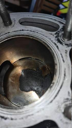

Hey, hab vor ca. 350 km bei meiner DT125 bj96 meinen Zylinder honen lassen und dazu einen neuen Kolben verbaut. Es ist ein Schmiedekolben mit dem Maß 56,69 und der Zylinder wurde auf 56,75 gehont.
Alles zusammengebaut und das Ding läuft relativ sauber, jedoch hab ich heut mal den Krümmer runtergenommen und direkt gesehen, dass sich leichte Riefen in Zylinderwand und Kolben befinden. Öl bekommt sie genug, vergaser ist original eingestellt und bedüst und auch auspuff isr original. Zündkerze braun.
Wie ist das möglich? Bzw kann das sein?

Hier noch ein Bild
Hast du den originalen Luftfilter oder einen Sportluftfilter drauf? Die Sportfilter sind weniger fein, lassen viel größere Partikel durch, welche dann natürlich von der Ansaugung bis zum Auspuff mit durchgejagt werden. Das kann zu erhöhtem Verschleiß führen.
Ist aber nur eine von mehreren Möglichkeiten. Ist dein Pleuel und deren Lager i.O.? Hattest du beispielsweise mal nen defekten Benzinhahn und nen Benzinschlag? Dabei kann es das Pleuel krumm schlagen. Der Motor läuft dann meist noch augenscheinlich normal, aber eben nicht mehr wirklich maßhaltig im Kurbeltrieb. Das könnte auch dazu führen. Hatte ich mal beim Mofa.

Hey, ja hab den originalen Luffi drauf.. aber denke selbst mit sportluftfilter kann es doch nicht sein, dass da solche riefen nach 350km fahren drin sind oder? Irgendwas kann da wohl nicht stimmen

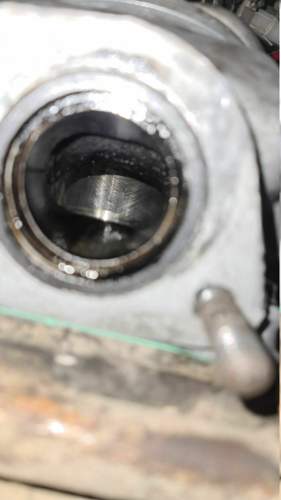

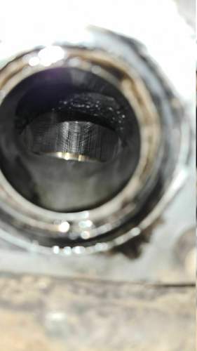

Ja verstehe was du meinst. Zündkerze sieht aber rehbraun aus, ehr bisschen dunkler. Luftfilter ist neu. Und allgemein läuft sie jetzt echt sauber. Nimmt gas sauber an, stottert nicht etc. Hab auch den gesamten anssaugtrakt mit bremsenreiniger einhesprüht, keine veränderung des standgases und mit dem auge sieht auch alles dicht aus. Habe den zylinder jetzt nochmal honen lassen und bin exakt 7 km damit gefahren. Vor dem einbau hab ich die kanäle sauber entgratet mit feinem schleifpapier und dann alles mit bremsenreiniger und druckluft sauber geblasen. Alles der reihe nach mit gedult zusammengebaut und sie ist auch direkt angesprungen. Trotzdem erkennt man schon wieder leichte spuren in der lauffläche. Bin mit meimem latein am ende.
Und du bist sicher, dass es vorher kein beschichteter Zylinder war?
Das ist normal.
Sieht immer so aus. Auch nach kurzer Zeit.

Das hergestellte Laufspiel von 0,06mm stammt vom Kolbenhersteller oder wo kommt das her?
Wenn ich mich noch recht erinnere, hatte die DS7 oder die RD250 ein Laufspiel von 0,03 bis 0,04mm und die 125er ähnelt sehr den Abmessungen.
Wie sehen denn die Kolbenringspalte aus (aus- und eingebaut)?

Beim ersten oder beim zweiten Bild? Also beim zweiten sieht man ja noch fast nichts aber beim ersten war es schon heftig
