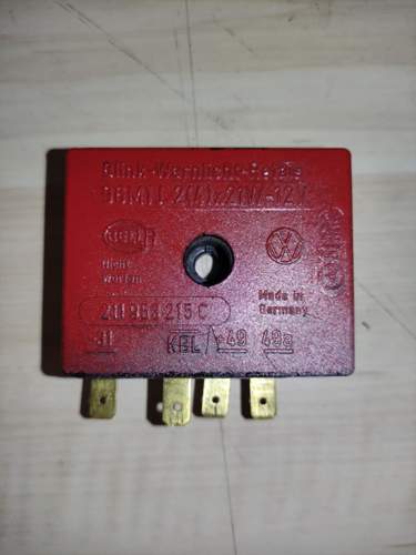

Ich bin nun beim dritten Blinkerrelais angelangt und mittlerweile am verzweifeln...
Nachdem bei unserem 181 (Erstzulassung August 1971) das originale Relais (96M1J 2(4)x21W-12V) kaputt gegangen ist, habe ich zunächst ein Ersatzrelais von CSP bestellt. Dieses funktionierte nicht. Dann eins von Classic Parts von Hella, die ja immerhin auch das Original hergestellt haben. Bei diesem funktionieren die Blinker alle ordnungsgemäß, allerdings nur so lange bis ich die Blinkerkontrolleuchte auch anklemme. Also Retour und nochmal ein neues: ähnliches Problem.

49 (Plus vom Warnblinkschalter), 49a (zurück zum Warnblinkschalter), 31 (masse) und KBL (Kontrolleuchte). Das neue relais ist genauso beschriftet, nur KBL ist zu C geworden.
Laut Kübelklub Website kann man anhand der dritten Zahl das Modelljahr feststelln, in meinem Fall eine 1 für MJ 1971. Siehe: https://www.kuebel-klub.de/content.php?mobil=1&item=30102 Streng genommen wurde er laut Seriennummer zwischen dem 01.08.1970 und 31.01.1971 produziert, was dem MJ 1971 zugerechnet wird.
hab übrigens erst dieses: https://www.csp-shop.de/.../...lais-12v-4-pin-953-215-211c-27626a.html
dann dieses: https://...kswagen-classic-parts.com/.../211953215C?... Relais bestellt, deren Teilenummer jeweils mit der auf meinem Original (211 953 215 C) übereinstimmt.

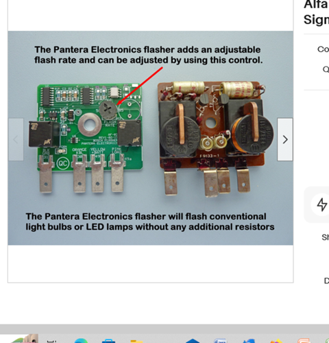

Moin,
die Blink- und Warnblinker Relais funktionieren folgend,
an den 3 Kontrolleuchten im Tacho liegt 12 V an und das Blinkrelais schalter die Kontrolleuchte über einen internen
Kontakt gegen Masse, der Kontakt wird über das Taktrelais gesteuert.
Das Blinkrelais ist ein schwarzer Kasten mit 4 Anschlüssen, das Teilgibt es nicht mehr, allerdings gibt es in den USA
eine Austauschplatine für ca. 80 Dollar.
Ein normales Blinkrelais mit 49 49a und Kotrolleuchte funktioniert nicht.
Da muss man sich eine Relaisschaltung bauen.
Gruss Carl
A3 ist die Bauausfühtung BOSCH
B3 ist die elektrische Schaltung
Relais
Die A3 variante hat optische Ähnlichkeiten zu meinem Original von Hella. Aus welchem Katalog stammt dein Foto?

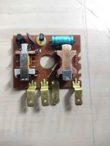

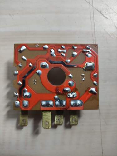

Ich finde es nur unglaublich, dass ein Teil das als passendes Originalersatzteil vertrieben wird anscheinend nicht über das gleiche Funktionsprinzip verfügt... Du bringst mich zumindest schonmal einen Schritt weiter, falls ich das Originale reparieren bzw. mit Reverse Engineering neu konstruieren möchte, mal schauen ob ich die Zeit dazu finde mcih enstprechend einzulesen.
Originalrelais-hella-vw
