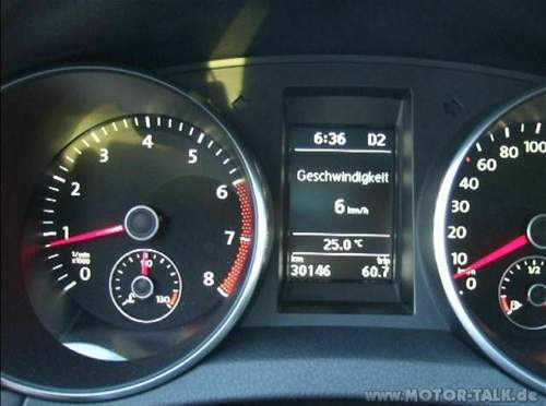

"In dem Fall" = D-Modus. Ich rolle mit Standgas, die Drehzahl steht bei 800, digitaler und analoger Tacho zeigen 6 km/h an, die Ganganzeige D2. Lege ich jetzt den Wählhebel in die manuelle Gasse, geht die Ganganzeige auf 1 und sonst verändert sich nichts. Weder zuckt dabei der Drehzahlmesser noch verändert sich die angezeigte Geschwindigkeit.
VG myinfo
Original geschrieben von Diesel_inside
Wenn ich im ersten Gang anrolle beschleunigt das Fzg. bis za. 5km/h und legt dann den 2. Gang ein. Beschleunigt man nun langsam weiter (bis ca. 14 km/h so erkennt man, dass sich trotz steigender Geschwindigkeit die Drehzahl nicht ändert. Hier kann also kein vollständiger Kraftschluss an der Kupplung vorliegen.
Hallo Diesel_inside,
das ist bei meinem nicht so.
Beim Rollen steht die Drehzahl bei 800, gebe ich dann ganz schwach Gas, steigt die Drehzahl unmittelbar auf knapp über 1000 und bleibt dort stehen. Je stärker ich schwach Gas gebe, desto weiter steigt dabei die Drehzahl an bevor sie stehen bleibt.
Ich hänge mal Screenshots von 2 Serien im D-Modus an.
Serie 01 = Drehzahl steigt bis 1030 und bleibt dann stehen ...
Serie 02 = Drehzahl steigt bis 1300 und bleibt dann stehen ...
Wenn ich das Gleiche im M-Modus mache, steigt die Drehzahl bis etwa 960, bleibt ganz kurz stehen und steigt sofort weiter.
Im M- sowie im D-Modus reagiert der Drehzahlmesser unmittelbar, wenn ich Gas gebe.
Der Tacho reagiert leicht verzögert und daher kann man einen Abgleich der Drehzahl mit der Geschwindigkeit in diesem Bereich vergessen.
Da in beiden Fällen die Drehzahl unmittelbar reagiert, wenn man im Rollen Gas gibt, vermute ich, dass auch in beiden Fällen der 1. Gang geschaltet und eingekuppelt ist.
Wäre beim Rollen der 2. Gang aktiv, müsste bei diesem Tempo die Kupplung schleifen. Gibt man dann Gas, würde die Geschwindigkeit hochgehen und die Drehzahl stehen bleiben.
Genau dies wird aber so nicht angezeigt. Zuerst steigt die Drehzahl und bleibt dann stehen, während der Tacho verzögert startet und dann ohne Unterbrechung hochgeht.
Was meint ihr dazu?
VG myinfo

@myinfo
Die Kupplung schleift auch nicht bei Leerlaufdrehzahl. Aber auch du berichtest ja, dass die Drehzahl irgendwann stehen bleibt und die Geschwindigkeit steigt. Welche Erklärung hast du denn für das Phänomen?
damit jeder weiß, worum es geht, wiederhole ich kurz meine Vermutung:
Beim Rollen mit Standgas zeigt mein KI 800 U/min an. => Meine Vermutung: 1. Gang geschaltet und aktiv.
Begründung: Gibt man jetzt schwach Gas, steigt die Drehzahl unmittelbar an, siehe obige Screenshots.
Würde die Kupplung schon beim Rollen mit Standgas schleifen, würde beim Gas geben genau das passieren, was du oben mehrfach berichtet hast:
... Beschleunigt man nun langsam weiter (bis ca. 14 km/h so erkennt man, dass sich trotz steigender Geschwindigkeit die Drehzahl nicht ändert. Hier kann also kein vollständiger Kraftschluss an der Kupplung vorliegen. ...
Dies ist bei meinem DSG nicht der Fall - wie man auf den Bilderserien oben erkennen kann.
Wenn ich beim Rollen im Standgas auch nur schwach Gas gebe, steigt die Drehzahl
unmittelbar
an. Daraus folgere ich, dass die Kupplung in dem Zustand, Rollen mit Standgas, eben nicht schleift und hier tatsächlich der 1. Gang geschaltet und aktiv ist - obwohl das KI D2 anzeigt.
... Aber auch du berichtest ja, dass die Drehzahl irgendwann stehen bleibt und die Geschwindigkeit steigt. Welche Erklärung hast du denn für das Phänomen?
Richtig. Auch wenn ich schwache Gas gebe, steigt die Drehzahl bis in den Bereich von knapp über 1.000 bis 1.300 U/min. Meine Vermutung ist, dass hierzu der 1. Gang benutzt wird. In dem Moment, wo die Drehzahl stehen bleibt, wird in den 2. Gang gewechselt, der dann jedoch zuerst einmal schleift. Die Drehzahl bleibt dabei stehen und die Geschwindigkeit nimmt zu. Usw.
Wenn ich direkt aus dem Stand anfahre ist es ja genauso. Wenn ich ganz schwach Gas gebe, steigt die Drehzahl ebenso bis in den Bereich von knapp über 1.000 bis 1.300 U/min und bleibt dann stehen. ... Interessant ist dabei jedoch die Ganganzeige im KI, die bis etwa 1.050 D1 ausgibt und dann auf D2 wechselt. Und dies auch, wenn dabei die Drehzahl in einem Rutsch von 800 auf z.B. 1.300 U/min ansteigt und in diesem Moment, wie vom KI angezeigt, garantiert kein Gang gewechselt wird. Entweder war der 1. Gang bis 1.300 geschaltet und die Anzeige D2 ab 1.050 ist falsch. Oder es war zuvor schon der 2. Gang mit schleifender Kupplung aktiv, dann war jedoch die Anzeige D1 unter 1.050 falsch.
Gleiches gilt für das Rollen im Stand, wenn man vom D-Modus in den M-modus wechselt. Die Ganganzeige wechselt dabei von D2 auf 1 und sonst ändert sich im KI nichts.
