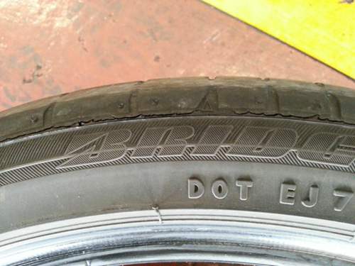

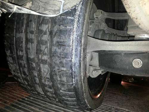

um das Thema Reifendruck für R230 - VA: 255/35 ZR 19 u. HA: 285/30 ZR 19 - abzuschließen,
natürlich gibt es von MB Infos zu dieser Thematik
um keinen Karkassen-Bruch, besonders hinten innen zu riskieren, was leider häufig passiert, da viele mit zu wenig Luftdruck fahren der angegebene Druck in der Tankklappe ist für diese Bereifung zu wenig, die Angabe in der Tankklappe (Etikett Reifendruckangabe) lässt sich auch durch eine höhere Angabe wer das möchte (verändertes Etikett mit höheren Druckangaben von MB austauschen) hier 2 Infos von MB.
Ich selber fahre VA 3,1 u. HA 3,1 seit 2001 ohne Probleme.

Nicht aufgepasst,
VA 2,2 und HA 2,4 ist Zuwenig Reifendruck für deine Bereifung (Karkassen-Bruch wahrscheinlich)
nur für die Standard Befreiung 255/17 VA u. HA

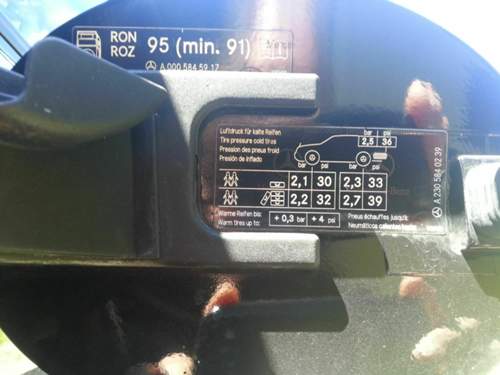

hier ein Bild R230 Tankdeckel Serie
warum dann deine Frage ?
