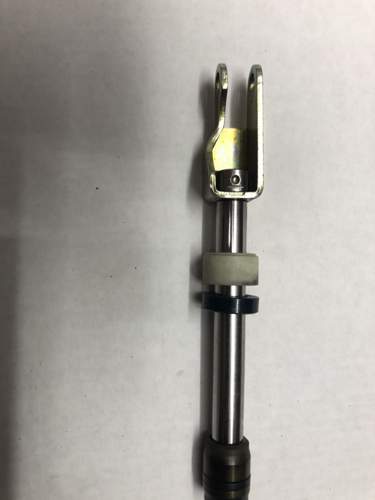

Am Wochenende habe ich die Dichtung vom Dachhydraulikzylinder erneuert, da aus dem Zylinder Öl raus tropfte. Nach dem alles wieder zusammen gebaut war, habe ich das Hydrauliköl nach gefüllt, allerdings gibt es jetzt folgendes Problem:
Beim öffnen des Daches.... das Dach verschwindet im Kofferraum, allerdings bleibt die Kofferraumklappe ca. 5 cm offen stehenn und sinkt allein nicht weiter ab. Im Display steht "Dach in Betrieb" Mit eine bisschen Druck auf die Klappe schließt sie sich dann und im Display steht auch "Dach offen"
Beim schließen des Daches.... Das Dach fährt ordnungsgemäß aus dem Kofferraum raus, klappt auf die A-Säule aber die Verriegelungshaken schließen nicht bzw. greifen nicht. Der Zylinder will zwar arbeiten, schafft es aber nicht. Ich habe dann mit einem Schraubendreher nachgeholfen, so dass die Haken greifen und der Kontakt geschlossen wurde und die Meldung kam "Dach geschlossen"
Woran liegt es? Kann es sein, dass ich Luft im System haben? Wenn ja wie bekomme ich diese Luft raus bzw. woher weiß die Luft dass sie raus muss und wo?

Mindestens 5 mal Überrollbügel aus,- und einfahren. Dann Hydrauliköl nochmal kontrollieren. Beste Grüße

wenn ihr keine SD oder ein Druckmanometer habt wird es schwierig da weiter zukommen..
ich kann euch auf jeden fall sagen das ich desöfteren schon mehrere zylinder defekt hatte.. reicht schon wenn die zylinder nur leicht undicht sind um keinen vernünftigen druck aufzubauen...

wie macht sich ein defekter undichter Zylinder bemerkbar? Undicht heißt ja, dass Öl ausläuft. Das macht es aber nicht mehr. Es ist alles dicht. Der Zylinder zieht die Verriegelungen des Daches nicht mehr zu und die Heckklappe schließt nicht mehr komplett.

ich habe exakt das gleiche Problem. Um dem Fehler auf die Spur zu kommen habe ich mir die Mini-Messleitungen und die passenden Adapter für die Pumpe besorgt. Ich habe dann 170 bar gemessen. Das ist deutlich zu wenig, es sollten ca. 200 bar sein. Wo sich die anderen 30 bar verstecken werde ich im Winter herausfinden, einige Hinweise habe ich schon.
Bis dahin helfe ich dem Dach händisch nach, schließlich will ich bei dem schönen Wetter offen fahren und nicht schrauben. Für tiefergehende Informationen kann ich Dir auch Hans Hehl ans Herz legen. Sehr fundiert!! (einfach danach googeln)

Hast du das auch bei Hans Hehl gelesen, was nach dem Einbau zu tun ist, wenn der Zylinder geöffnet bzw. Geschlossen ist? Ich baue meinen Zylinder nächste Woche nochmal aus und werde ihn nach dem Einbau gleich 10 Sekunden lang mit Druck beaufschlagen....

im übrigen gibt es 11Zylinder.. und ja bei undichtigkeit tritt öl aus..
es gibt aber noch eine latte von anderen fehlern die bei so einem problem der grund sein können..
Ich war bereits bei zwei "Experten" aber die machen auch nur eine Suche ins blaue...
Wenn eine Undichtigkeit vorliegt müsste sich ja auch der ölstand im behälter verändern, was er aber nicht macht...
