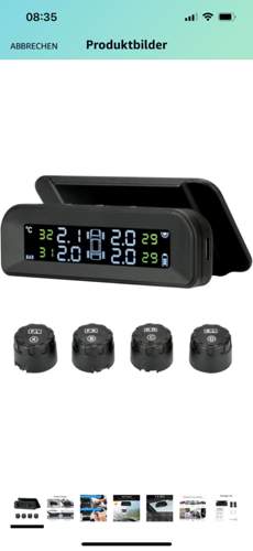

Hallo SL Freunde,
nach dem bei 130 km/h auf der Autobahn der neue hintere Reifen geplatzt ist habe ich auf die Schnelle günstige Reifendruck Sensoren (Kappen) bestellt und montieren lassen. Nun bin ich beruhigter aber bei höheren Geschwindigkeiten ab 120 km/h zittert das Lenkrad/ Auto und zuvor war das nicht ( schätze die Kappen wiegen zu viel).
Ein zweites Mal auswuchten brachte auch nicht die 100% Fahrruhe. Habt ihr da Erfahrungen und/oder Empfehlungen welche ihr eventuell verbaut habt? Bevor ich die teuren ab 200 Euro kaufe..
Besten Dank und einen schönen Sonntag !
Nesh

Na das lässt sich doch einfach prüfen. Einfach Mal ohne Kappen fahren.
Sollte es weg sein, weiß man ja woran es liegt. Wenn nicht, lass Mal deine Motorlager checken.

ich weiß nicht wofür du die Sensoren brauchst, aber für platzende Reifen taugen die nix. Ich hatte auf der Autobahn ein rütteln am Lenkrad, bin angehalten und dann erst dann meldete sich die Reifendruckwarnung. Also viel zu spät.
Lass sie weg, verschenktes Geld.

Das versuche ich heute ..

.. weil ich vermute, dass der Reifen vorher Luft verloren hat und ich dadurch beruhigter fahre wenn ich die 2,5-3 bar ablese.
Einfach mal öfter Luft prüfen, vor der Fahrt ein Blick auf die Reifen. Und eigentlich merkt man das, wenn der Druck schleichend auf unter 1,5 Bar geht. Einen Platzer verhindern die Dinger auch nicht.
Wenn du so ängstlich bist, dann nehme Runflat reifen, aber da brauchst du dann die Anzeige, weil wenn da der Druck schwindet, sieht man es nicht und merkt man auch nicht.

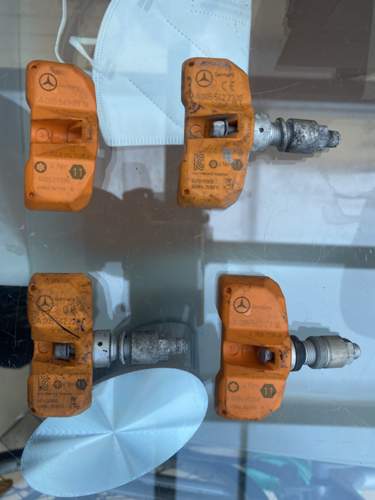

Mein Vormopf hat das aktive RDKS ab Werk und ich meine das Steuergeraet und 4 Reifendrucksensoren kommen schon mit 510 EUR hin 🙂

Für ein aktives System mit Reifendruckanzeige sind die 510,- völlig in Ordnung.
Ich meine aber das passive, wo einfach nur die Radumdrehungen ausgewertet werden. Die Sensoren sind da, das Steuergerät ist da...
