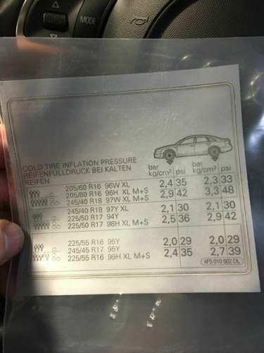

hat grad jemand den aufkleber für den a6 2.0t limo als foto parat?
aufkleber im tankdeckel ist nicht vorhanden.
und der neue aufkleber liegt zuhause. 🙁
@M0D0 schrieb am 4. März 2017 um 08:17:41 Uhr:
Img-0494
