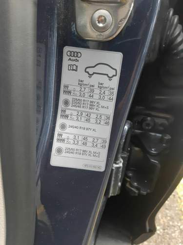

mein dicker hat die befreifung 255 35 R19,jetzt weis ich nicht welcher der passende reifen druck für die größe wäre.auf dem aufkleber in der türleiste sehen die drücke bis 245.... .
habe zur zeit vorn 3 bar und hinten 2,7 bar.letztens ist mir aufgefahlen das hinten die reifen in der mitte sich mehr abnutzen als von ausen darauf hin hab ich den druck auf 2,5 reduziert.jetzt wüsste ich gerne was der perfekte druck für alle reifen wäre.

Der Reifendruck richtet sich nicht nach dem Geschwindigkeitsindex sondern nach Hersteller Vorgabe.
Im Tankdeckel steht der passende Reifendruck für die montierte Dimension.
Bei Deinem Audi dürfte Vorne 2,9 und hinten 2,6 (leer) und 2,9 (beladen) angegeben sein.
Zu wenig Druck bedeutet IMMER das der Reifen zu sehr gewalkt wird und verschleißt dann schneller !
Ich würde alle Reifen auf den vorgegenen Druck, im Bereich der Angaben fur den H Reifen, einstellen.

Hier der Aufkleber für meinen A6 3.0 TDI quattro Avant.
Für die 225/50 R17 M&S gibt es einmal die Vorgabe für die H - Reifen (1. Gruppe) und einmal die Vorgabe für die V - Reifen (3. Gruppe).
