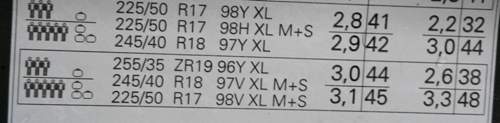

kann mir jemand erklären warum man bei gleicher Reifengröße und gleichem Lastindex so viel Luftdruck Unterschied hat? Sagt der Geschwindigkeitsindex denn auch was über die Traglast/Stabilität aus?
225/50 R17 98H XL M+S vs 225/50 R17 98 V XL M+S
Luftdrucktabelle-klein
Höhere Geschwindigkeit und niedriger druck sorgt für mehr Temperatur. Zu hohe Temperatur für reifenplatzer.
@magic62 schrieb am 27. November 2016 um 22:42:46 Uhr:
Danke, ich habe meinen Denkfehler gefunden. Ich bin davon ausgegangen dass H der höhere Geschwindigkeitsindex ist als V :-/
Dann ist der höhere Reifendruck natürlich sinnvoll.
