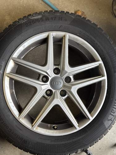

Ich habe eine Frage, habe die Reifen bei dem A4 als Winterreifen dabei bekommen.
Im Bordbuch steht 225/50 R17 sind die dann 225/55 R17 überhaupt zugelassen?
Falsches Forum. Handelt sich um einen B9
Nein, da sich der Abrollumfang ändert.
