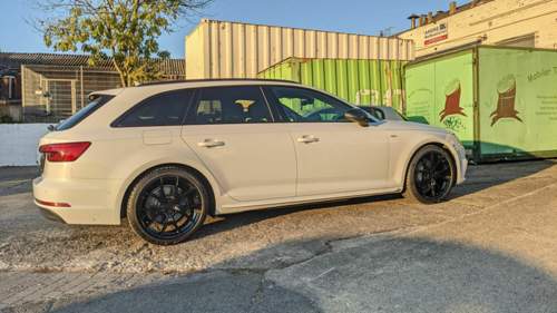

Hallo und zwar habe ich eine Frage : ich hab mir neue Felgen + reifen gekauft
19 Zoll gekauft dazu reifen ( 235/50/19)
Mein Fahrzeug : a4 - 2016 - Facelift Modell - Limousine
Reifen sind drauf und fahren sich problemlos - meine Frage, kann da irgendwas passieren ? TÜV oder Polizei
Der Verkäufer hat mir nur den TÜV Bericht gezeigt und meinte die passen problemlos - wusste nicht dass die Bereifung extra ist. Er hat auch am radkasten rechts was raus schneiden müssen - beim fahren merke ich nix
Was haltet ihr davon ?

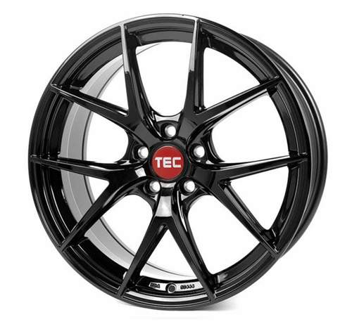

Habe mir für diesen Winter die Tec GT6 EVO 8x19 ET30 geholt. Fahren sich richtig gut und wiegen gerade mal 10,1 kg je Felge.

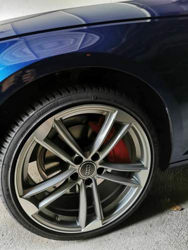

@Hronos ich finde ja auch der querschnitt 35 auf 19 zoll wie bei mir aktuell auch echt hart bzw merkt man jede Unebenheit in der Straße.
[Von Motor-Talk aus dem Thema 'Felgen und ET' überführt.]
Ich empfinde es nicht ganz so schlimm wie Du, aber das könnte auch daran liegen, weil bei meinem A4 adaptive Stoßdämpfer verbaut sind und ich meistens im Comfort Modus unterwegs bin.
Man muss aber dazu sagen, dass mit den Winterreifen die Straßenunebenheiten doch etwas mehr spürbar sind, als mit den Sommerreifen in der selben Größe.
Ich werde noch versuchen den Reifendruck bei den Winterreifen etwas niedriger einzustellen und dann das Ganze zu beobachten.

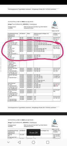

Für die wunsch Felge ( keine Orginale) muss ich die zwei Sachen beachten laut Gutachten.
Das heist wenn ich zb den Reifen 225 40 R19 Y93 nehme bin ich doch sicher oder versteh ich das falsch?
Danke
T89 Reifen (LI 89) nur zulässig für Fahrzeuge mit zul. Achslasten bis 1160 kg (Fzg.-Schein, Ziff. 16
bzw. Zulassungsbescheinigung Feld 8). Abschläge der Tragfähigkeit aufgrund der Bauartbedingten
Höchstgeschwindigkeit (Fzg.-Schein, Ziff. 6 bzw. Zulassungsbescheinigung Feld T) sind zu
berücksichtigen.
T93 Reifen (LI 93) nur zulässig für Fahrzeuge mit zul. Achslasten bis 1300 kg (Fzg.-Schein, Ziff. 16
berücksichtigen.

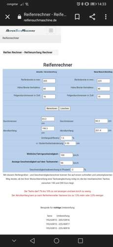

Laut dem 2 Bild darf ich ja 225 40 19 fahren, wenn ich aber bei einem Reifenrechner diese kombination eingebe zb laut meinen Fahrzeugschein 205 60 R16 und 225 40 19 darf ich es nicht weil mein Tacho nicht mehr richtig anzeigen würde.
Jetzt bin ich etwas ratlos.

@Chrisi1989
Im Fahrzeugschein stehen nicht alle Reifengrößen drin, die Du montieren kannst.
Gucke am besten in das CoC Papier oder auch „EG Übereinstimmungsbescheinigung“ von deinem Auto. Unter den Ziffern 32 und 50 finden sich die erlaubten Größen.
Insofern die gewünschte Größe dort drin nicht steht, muss m. E. die Reifengröße mit der Felge trotzdem eingetragen, obwohl das Felgengutachten keine Auflagen hergibt.
Die Eintragung kostet auch nicht die Welt. Letztens habe ich knapp 60€ dafür bezahlt.
