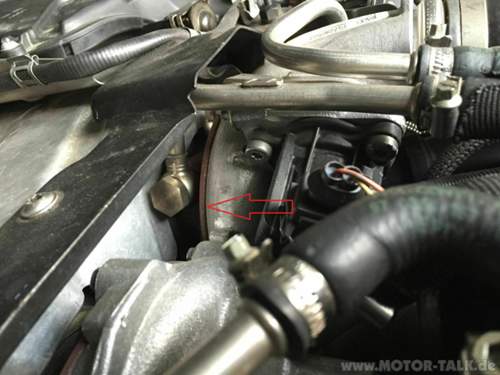

Ich habe mal ein Foto angefügt. Es wäre nett wenn ein paar der aktiven Leute mal die BMW Plastikabdeckung abnehmen würden um mal nachzusehen ob der rot markierte Bereich ebenso rostig aussieht wie bei mir.
Rost

Oh definitiv Gefahr von Turboladerschaden weil der Halter leicht angerostet ist...

Stell lieber mal ein Foto ein.....

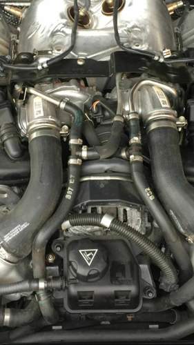

Habe zufällig noch ein Foto auf meinem Handy vom letzten Jahr

Das is ein Teil des Turbinengehäuses aus Guss. Der Rost ist hier normal. Bei mir ist es noch metallisch Blank, aber das wird nicht lange dauern bis es genauso ausschaut. Habe eben extra mal nachgeschaut.

Ja, sorry aber was soll man da sonst sagen? Das ist wie "meine Bremsscheiben rosten"
Ein wenig mit Werkstoffkunde (Metalle) und Thermodynamik auseinandersetzen. Ähnliches Thema mit dem Geräusch der Vakuumpumpe.
Ich hab einfach keine Lust dass hier wieder schräge Theorien aufgestellt werden und alle verrückt gemacht werden weil irgendein Teil an Heißgasteil roster...
Schau Dir Turbokrümmer aus Guss an, das Material in der Gegend hat einfach nen miesen Job. Kalt, Heiß, Druck, Abgase
