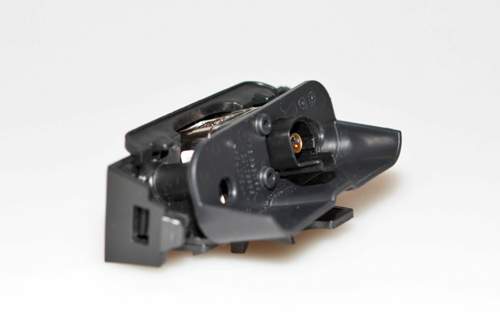

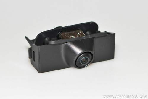

Guten Abend.
Ich meine nicht die Griffkamera, sondern die Kameras die sich im Lüftungsgrill von Touareg (auch A8, A6) oder auch in Außenspiegeln befinden (Teilenummer 7P6 980 551 A bzw. 7P6 980 551 C). Bei Touareg gibt es auch zwei verschiedene Griffkameras, je nachdem ob Area-View-System (Teilenummer 7P6827556) oder nur normale Rückfahrtkamera (Teilenummer 3C9827229C) verbaut ist. Bei Area-View sind insgesamt vier Kameras verbaut und zwei Kamera-Steuergeräten. Soweit ich es verstanden habe, wird die Rückwärtskamera an das erste Steuergerät (Teilenummer 7P6907441A, Adresse 85) gehängt (ähnlich wie es bei Passat ist). Im Unterschied zum Kamera-Steuergerät aus dem Passat hat der aus dem Touareg zwei Kamera-Anschlüsse. Eine davon wird mit zweitem Steuergerät (Teilenummer 7P6907441C bzw. 7P6907441D, Adresse 6C.) verbunden, zusammen mit weiteren drei Kameras.
Die Frontkameras gibt es aktuell in der Bucht, allerdings viel zu teuer. Ich habe seiner Zeit zwei Stück ersteigert. Für die erste habe ich 18 EUR und für die zweite Kamera 15 EUR bezahlt. Danach gingen noch mindestens 3 Stück für unter 20 EUR weg. Die Zweite hatte noch die Spiegelhalterung dabei. Unten ist die erste Kamera mit Grillhalterung für Touareg abgebildet. Hier ist nochmal das gesamte Area-View-System von Touareg zu sehen.
Gruß sheka
Img-7696-b
Img-7697-b
Img-7698-b
+5
