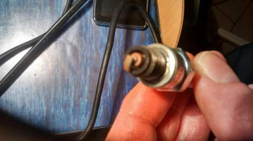

So hier mal das Kerzenbild. Es beinhaltet hellbraun und schwarz.
Im warmen Zustand wollte er manchmal kein Gas annehmen.
Den Choke habe ich noch nicht kontrolliert, wollte mir zuerst mal das Kerzenbild anschauen.
Kerze
Das Kerzenbild sieht gut aus. Vielleicht einwenig zu hell. Nun ist aber die Frage, war das ein Bild, wo er nur im Standgas tuckerte, unter Teillast fuhr oder Volllast?
Das sind jeweils unterschiedliche Sachen, welche das Kerzenbild ändern können entsprechend.
Beispiel, du stellt das Standgas top ein und nach dem Kerzenbild würde es auch passen. Dann fährst du eine Volllaststrecke und der Motor läuft viel zu mager und entsteht Klemmer, weil man diesen Bereich vernachlässigt hat.
Wenn das obige Kerzenbild im Standgas der Fall ist, dann sollte beim kalten Start der Motor an sich laufen, sofern Choke gut funktioniert. Und man kein Gas gibt beim Startvorgang.

Das Bild ist recht unscharf, aber dennoch... der Elektrodenabstand sieht sehr groß aus, hast du den mal gemessen ? Sollte so etwa 0,7 mm sein.

Ja ist 0.7mm, mit Spion gelehrt.
Habe das Bild mit Handy gemacht, naja geht aber noch.

Ist 0.7mm richtig?
Ich dachte immer, der Abstand liegt bei 0.6mm.
Hatte zwei Zündkerzen zur Verfügung, die eine 0,6 die andere 0,7 , die ich öfters gewechselt habe. Jedenfalls war es die, die auf dem Bild ist mit 0,7.
Soll ich mal die 0,6 reinmachen und dann nochmal heiß fahren?

Es kann die 0,7mm auch richtig sein. Nur ist mir bis jetzt nur 0.6mm vorgekommen. Soll aber nichts heißen.
