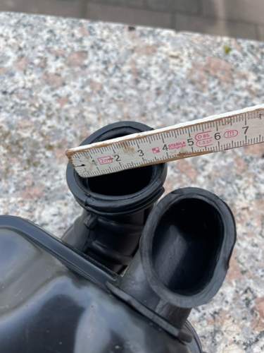

Leider geht das nicht. Habe eine Schelle aus Metall schon drum und festgezogen.
Der luftfilterschlauch hat einen inneren Ring der wesentlich größer ist als der des vergasers. Den Schlauch kann ich auch nicht weiter drüberstülpen ,weil er am Gehäuse vergaser anstößt . Daher brauche ich materialeintrag entweder am Schlauch innen oder am vergaser ( derzeit teflon ja drüber )
Sikaflex ist ne schmierige Sache, butyl ungeeignet daher frage ich nach dichtmasse.
Silikon als allzweckwaffe erscheint mir nicht so geeignet .
Vielleicht hast Du einen platten Fahrradschlauch herumliegen, von dem
Du einen Ring abschneidest und als Vergrösserung über den Vergaser-Anschluss
ziehst.
Dann mit etwas Seifenwasser benetzen und den Luftfilter-Schlauch d`rüber
schieben 😉
Wobei m.E. minimaler Nebenufteintritt in den Lufi-Kasten (vor dem Vergaser)
keinen negativen Einfluss auf das Gemisch haben dürfte.
Ab dem Vergaser bis zum Motor muss es allerdings 100 %ig dicht sein !
(Das nennt man dann Falschluft)
Wenn das von der Ansaugseite her kommen sollte könnte man das ausprobieren in dem man vom Luftfilter die Ansaugleistung reduziert. Einfach etwas zuhalten oder abkleben und schon ist man einen Schritt weiter zur Fehlersuche.
Ich dachte du sprachest von 1 mm im Durchmesser.
Wenn’s weiter fehlt, könntest du ja einen Ring von einem alten Kühlerschlauch abschneiden und montieren.
Na , wie man es nimmt . Laut Meterstab sind es 3 mm, der Schlauch ist aber unrund , daher schlecht zu messen . Hab einen 32 mm ansauger daher fehlt es einfach zu weit . Fahrradschlauch oder kühlerschlauch werde ich mal checken was im Keller rumliegt . Aber ohne vernünftige Befestigung oder formschlüssige Passgenauigkeit ist das einfach nix . Wackelt wild rum . Die Schelle hält es momentan , das Teflon dichtet temporär. Werde da mal sehen was ich drübergestülpt bekomme .
