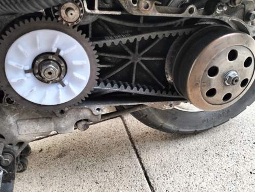

Ich habe neulich einen Rex RS 500 gekauft. Ich bin um die 200 km gefahren, bevor der Roller liegen geblieben ist. Mein Keilriemen war gerissen, bzw. ist beim Abnehmen des Variomatikdeckels ist dieser ganz zerbröckelt herausgefallen. Ich gehe mal davon aus, da der Roller 1,5 Jahre stand und der Keilriemen nicht gewechselt wurde, dass dieser porös geworden ist. Ich habe einen Ersatzkeilriemen bestellt mit den Maßen, 669x18x30. Leider passt dieser nicht ganz bzw. er schleift und der Roller fährt, schätze ich mal deshalb nicht. Liegt es an einem falschen Keilriemen bzw. an welchen Stellen soll ich nach Problemen suchen?

Am Anlasser (E-Starter) schleift der und an einem "Rad" welches ich abgeschraubt habe, dann den Keilriemen eingesetzt und mit einem Schlagschrauber wieder festgezogen habe. Vielleicht ist mir ein Fehler unterlaufen dabei.
Hast du den Riemen entlastet bei der Montage?
Der Riemen muss vorne (Vario) zwischen den Steigscheiben sich weiter oden befinde und NICHT unten bei der KW.
Mach mal ein Bild und stelle es hier ein.
Riemen kann natürlich auch der falsche sein.
Nachtrag, zum fest ziehen benutzt man KEINEN Schlagschrauber.

Nach dem ich die Bilder gesehen habe wird dir der neue Riemen auch schnell wieder reißen.
Der Wandler wird bestimmt nicht so arbeiten wie er soll und trocken laufen.
Instandsetzung gibt es genug Filme auf YouTube wenn die Führungsbolzen nicht schon Schaden angerichtet haben und Nadellager noch in Ordnung, so wie die Steigscheiben nicht zu stark mit Rost verpockt ist.

Hast du den neuen Riemen in genau diesem Zustand wie die Bilder zeigen mit der Mutter der Vario verschraubt?
Ja
Hoffentlich hast du dann nicht den Riemen zwischen den Steigscheiben mit der Mutter verspannt.
Der Riemen muss beim Mutter fest ziehen entspannt sein also weiter oben zwischen den Scheiben.
Ansonsten kann sich die Mutter selbständig lösen und Schaden anrichten.
