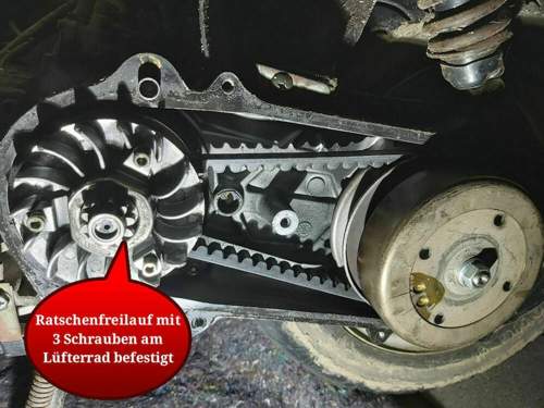

PS: Hab' ein Foto des Ratschenfreilaufs angehängt, sowas ist vielleicht eingängiger als z.B. die Skizze aus der Haynes Reparaturanleitung weiter oben. Die deutsche Übersetzung der im Original englischsprachigen Haynes Manuals ist leider ein bißchen falsch; das Ratschenrad ist nämlich nicht am Wandler befestigt sondern an der Lüfterscheibe der Vario, die auf der Kurbelwelle sitzt. 😉
Edit: Das besagte YT-Video ist in diesem Post verlinkt und funktioniert noch. 🙂
Ratschenfreilauf

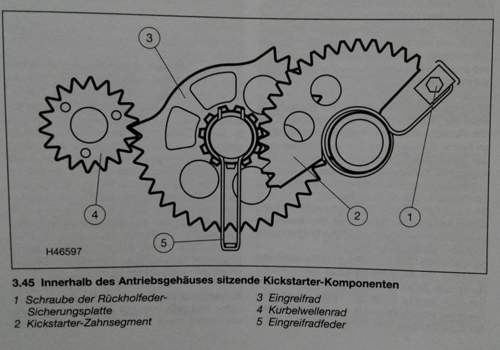

Die rot markierte Stelle im obigen Satz ist falsch, weil sich die Komponenten des Kickstartermechanismus beim Rex RS 1100 im Variomatikgehäuse befinden, wie es bspw. auch beim Peugeot SV 125 (Bild 1) der Fall ist. Aus diesem Grund muß man beim Rexroller RS 1100 den Kickstarterhebel zwingend vor dem Abbau des Variomatikdeckels abschrauben.
Die passende Skizze zum Kickstartermechanismus aus dem bereits benannten Haynes Manual ist auf Bild 2 dargestellt.
Gruß Wolfi
PS: Sorry für die Verwirrung mit dem Ratschenrad; das verlinkte Video paßt also ebenfalls nicht zum 125-er Rexroller des TE.

PS: Hab' noch ein schönes Foto der Kickstartermechanik gefunden, auf dem sämtliche Komponenten (mit Ausnahme des Kickstarterhebels, der ja vor dem Abbau des Variomatikdeckels zwingend entfernt werden muß) gut zu erkennen sind.
Nachtrag: Die Anordnung der Elemente entspricht einer Betätigung des Kickstarterhebels nach vorne, d.h. die Kickstarterwelle mitsamt des 180° Zahnsegments dreht sich im Gegenuhrzeigersinn.

Du hast die Funktionsweise wohl noch nicht komplett verstanden, wie die Kraftübertragung vom Kickstarterhebel auf das 180° Zahnsegment über die Zwischenwelle mit der Friktionsfeder und schließlich auf das kleine Kurbelwellenzahnrad erfolgt.
Weiter oben habe ich dir bereits die axiale Verschiebung des Zwischenwellenrads beschrieben, dabei schiebt sich beim Niedertreten des Kickstarterhebels durch das Steilgewinde in Zusammenarbeit mit der Reibfeder eben dieses per Schraubenfeder in Richtung Motorgehäuse positionierte Zwischenwellenrad aus seiner Ruhepostion nach außen und erst dann greifen die Zähne des Zwischenrads in das Kurbelwellenritzel.
In der Ruheposition des Kickstarterhebels sind also die Zähne des Zwischenwellenrads und des Kurbelwellenritzels nicht im Eingriff, weil das Zwischenwellenrad federbelastet ganz innen im Motor-/Variogehäuse sitzt. Erst durch die beschriebene Einspurfunktion, d.h. die axiale Bewegung des Zwischenwellenrads nach außen, wird der Eingriff vom Zwischenwellenrad und dem Kurbelwellenritzel hergestellt.
Befestige den Kickstarterhebel bei abgebautem Variodeckel auf der Kickstarterwelle und drücke den Hebel vorsichtig ohne großen Kraftaufwand (beachte: der Kickstarterwelle sowie der Zwischenradwelle fehlt ohne montierten Variodeckel das Gegenlager) mit der Hand in die vorgesehene Richtung. Die korrekte (Dreh-)Richtung ergibt sich zwangsläufig anhand des Zahnsegments an der Kickstarterwelle.
Sinnvoll ist die Entfernung der Zündkerze, damit sich die Kurbelwelle über den Kickstarter leicht durchdrehen läßt. Zusätzlich würde der Abbau der Variomatik eine freie Sicht auf die komplette Kickstartermechanik erlauben, wie es auf diesem Foto der Fall ist.
Die erste Stufe beim Kickstarten ist - wie schon mehrfach geschrieben - das axiale Herausfahren des Zwischenwellenrads. Erst beim weitern Runterdrücken des Kickstarterhebels kann dann das auf dem Kurbelwellenritzel eingespurte Zwischenwellenrad seine Drehbewegung übertragen.
Wo es in deinem Falle genau hakt, das kann dir logischerweise kein Mensch per Ferndiagnose sagen. In den Werkstatthandbüchern wird in solchen Fällen immer zunächst eine Reinigung der Teile, danach die optische Begutachtung auf Verschleißspuren und zum Schluß der Zusammenbau mit frischem Fett beschrieben.
Und jetzt sind wir wieder an dem Punkt Schraubererfahrung, was ich dich gleich zu Beginn gefragt, jedoch keine Antwort von dir bekommen habe. Die Frage, wie es zum Ausfall des Kickstarters kam, hast du ebenfalls nicht beantwortet.
Gruß Wolfi
PS: Es ist eine Menge Text geworden. Du darfst mir gerne Feedback geben, ob meine Beschreibung zur Funktionsweise verständlich rübergekommen ist. Eine Rückmeldung nach erfolgreicher Problembeseitigung wäre selbstverständlich ebenso wünschenswert. 🙂
