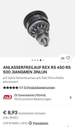

Anlasserfreilauf ist ein separates Teil und braucht auch kein Anlasser ausgebaut werden. Bei dem Roller kann man sogar mit Geschick den so rausholen nachdem der Variodeckel ab ist und so rausdrehen im richtigen Winkel ohne Vario auszubauen. Magneten gibt es auch keine und entspricht nicht dem Bild was du dir davon machst.
Falscher Begriff SORRY.meine nicht "den" Anlasserfreilauf🙂😁
Fehler meinerseits. Meinte das Zahnrad im Anlasser.
Habe gedanklich den Anlasser beschrieben.
@Dr.Maisenkaiser,
Auch da liegst du falsch, der Anlasser ist nichts anderes als ein Elektromotor der sich dreht bei Strom an und hört auf wenn Strom weg, da fährt nichts aus oder macht sonst was.
@kranenburger schrieb am 14. August 2024 um 01:09:10 Uhr:
@GabrielS11 schrieb am 13. August 2024 um 21:39:35 Uhr:
Also müsste ich lediglich den Ritzel nochmal neu positionieren? Grüße
Ich weiß nicht wo du dieses Bild her hast, hat aber nichts mit dem Anlasserfreilauf vom Rex Rs 500 zu tun.
Mach dich erst einmal kundig wie dieses 9€ Teil wirklich aussieht und ersetze es am besten einfach.
Okay Vielen Dank. ich melde mich sobald ich das getan habe. 😉

Anlasserfreilauf
