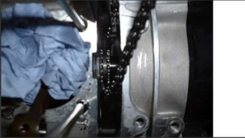

Ich glaube ich hab die Lösung aber gefunden ich hab mir jetzt nochmal die Einbauanleitung zur Gemüte geführt und vermute das die Kette vom Ritzel der Kurbelwelle gerutscht ist und sich deshalb beim drehen des Polrades verstellt.
Bild ist aus der Anleitung
Kolben
