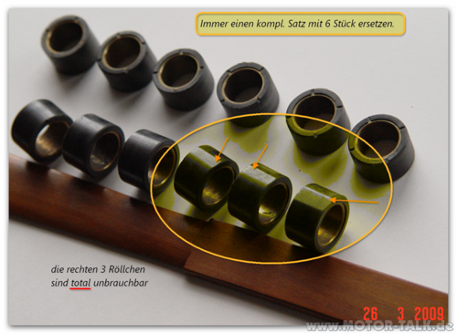

Ein Vario-Gewicht kostet ca. 2 €. Immer alle 6 Stück erneuern.
Snap-2009-03-26-16-59-001
