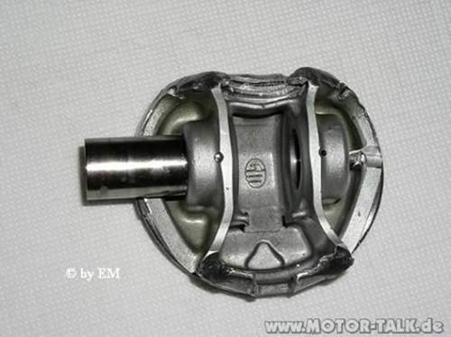

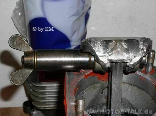

Original geschrieben von Laurin-2008
Wundere mich nur, das die mit Kolbenkipper Geschädigten nichts berichten. 🙄
Na, da will ich dir doch bissl was zeigen,
kennst du einen
Halb
sliper oder noch besser Sliper-
Kipper
Da sind [unten] vier Bilder eines Kolbenkippers.
Der Motor wurde mit Spitzen-Öl betrieben das uA zT mit nem Safterl veredelt wurde,
der Motor ist nicht gestorben an der Beschichtung von dem Safterl, nein das war simpel und einfach Ölverdünnung und das ist mit Methanol als Kraftstoff ganz normal der unvermeidliche Motortod [an dem so en Safterl auch nichts aufhalten/ändern kann].
Der Motor lief nach vorheriger General-Renova keine 1 ½ Stunden dann war er hin-über.
Dies wiederlegt auch die Jahrelange-Unsinnwerbung einer Teuerpreisigen-Rennölfirma welche behauptete, man könne nach [vorheriger] Verwendung ihres Öles son Hath auch ohne Öl schadenfrei zu Ende fahren.
Das letzte Bild zeigt einen Pleuelbruch der aber absolut nicht mit Safterl in Verbindung gebracht werden kann, wenngleich der Motor die beiden Ersten Ölwechsel auch mit Safterl bedient wurde.
Der Anpreiser Levelyn und einige andere sollen bei ihrem Glauben bleiben,
ich will keinen von seinem Glauben in Ungläubigkeit abbringen,
und empfehle dir - gib deinem Motor gutes,
es muss aber kein Safterl sein 😎!

Danke für die schönen Schadensbilder.
Hallo Laurin.
Willst du noch mehr davon sehen
Ich muss mir solche Bilds nicht im I-Net laden,
muss nur in meiner Wühlkiste bissl nachsehen was es alles gab/gibt.
Der Halbsliper schaut doch gut aus.
Der Rider [von dem der Kolben stammt] ist damals in der Polnischen Liga gefahren;
er hat den Tuner gewechselt - was kein Fehler war, aber noch besser wäre es gewesen den Vergaser zu wechseln.
Das ham dem Jung mehrere Leut empfohlen,
auch ich - der keine Ahnung hat.
Ja und in solchem Fall helfen eben erst recht keine Safterl.
