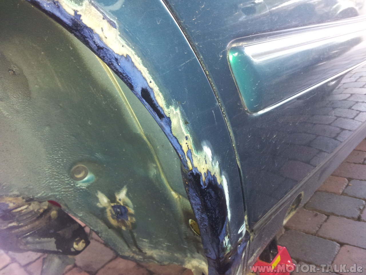

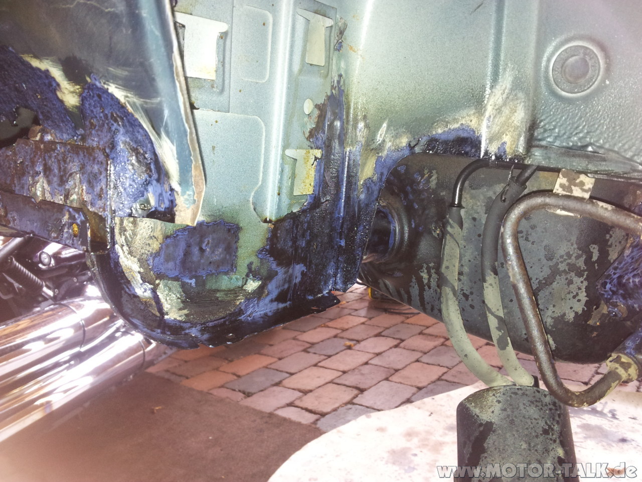

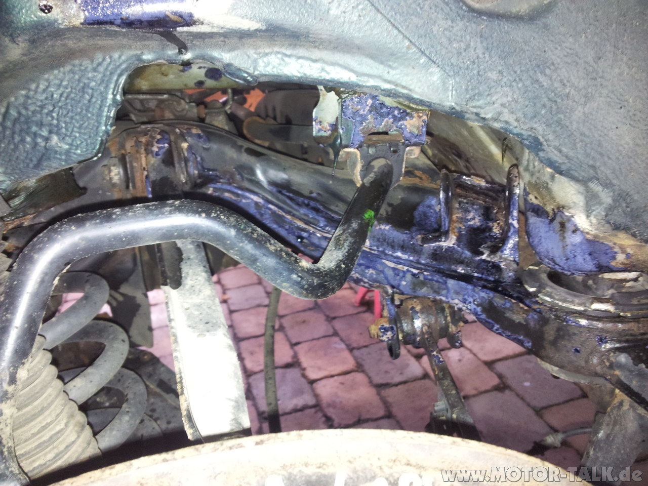

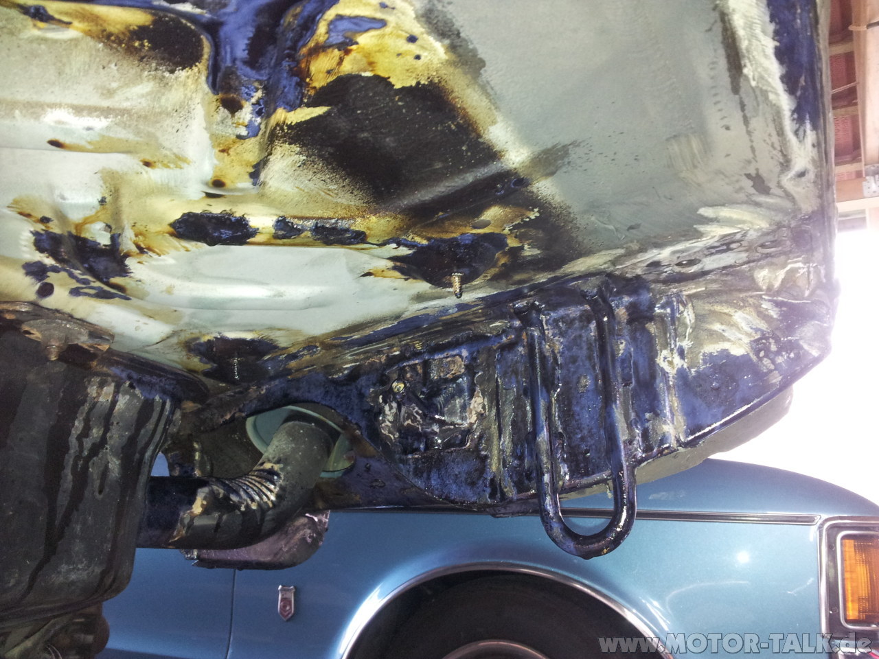

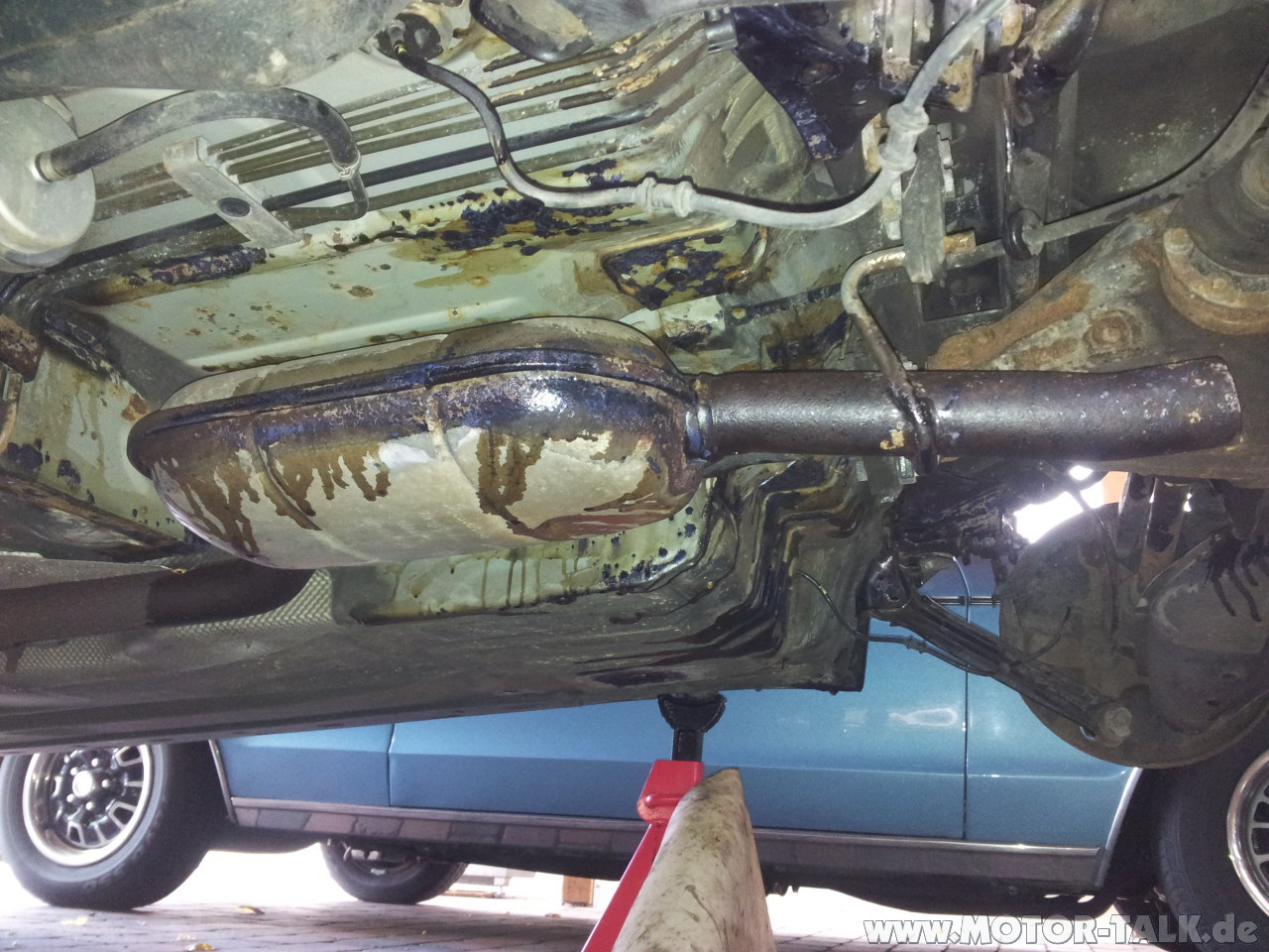

Lange Rede kurzer Sinn, im Oktober muss die Galeere zum Tüv und ich hub an den Integralträger zu reparieren, das Repblech gibts ja bei Mercedes für rund 25€ zu kaufen.
Bei der Gelegenheit wollte ich gleich die angerosteten Kotflügel zum Lackieren vorbereiten und hab diese abgebaut.
Befund:
http://data.motor-talk.de/.../20130826-121045-7064251582971661772.jpg
http://data.motor-talk.de/.../20130826-121035-384353032588536341.jpg
http://data.motor-talk.de/.../20130826-121126-1580143866410208787.jpg
http://data.motor-talk.de/.../20130826-121134-1001038780972383711.jpg
http://data.motor-talk.de/.../20130826-130156-5612768910739008785.jpg

Das Blech um den hinteren unteren Stoßstangenhalter war ja nur noch Schweizer Käse.
Dank EPC Zugang konnte ich herausfinden, dass es das Seitenblech unter der Stoßstange bei Mercedes zu kaufen gibt, 245€ waren mir dann doch zu heftig, die Hälfte hätte ich mir ja noch gefallen lassen.
