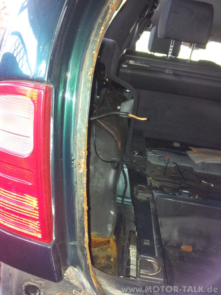

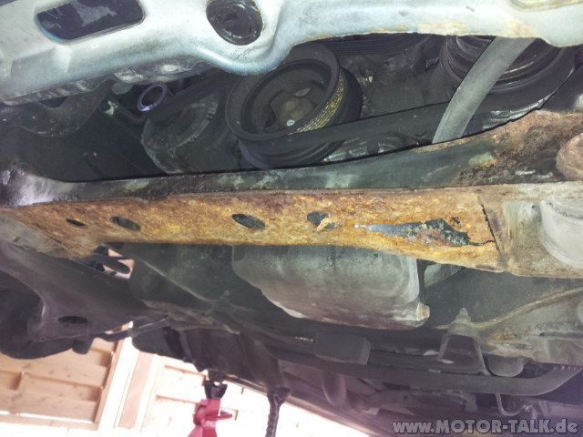

Lange Rede kurzer Sinn, im Oktober muss die Galeere zum Tüv und ich hub an den Integralträger zu reparieren, das Repblech gibts ja bei Mercedes für rund 25€ zu kaufen.
Bei der Gelegenheit wollte ich gleich die angerosteten Kotflügel zum Lackieren vorbereiten und hab diese abgebaut.
Befund:
http://data.motor-talk.de/.../20130826-121045-7064251582971661772.jpg
http://data.motor-talk.de/.../20130826-121035-384353032588536341.jpg
http://data.motor-talk.de/.../20130826-121126-1580143866410208787.jpg
http://data.motor-talk.de/.../20130826-121134-1001038780972383711.jpg
http://data.motor-talk.de/.../20130826-130156-5612768910739008785.jpg

Hatte erst ja noch den Integralträger zu reparieren, der is glaub ich immer durch...oder?
http://data.motor-talk.de/.../20130820-120856-5369732989787685266.jpg
Das Blech habe ich nicht abgebohrt sondern mit einem scharfen Karosseriemeissel einfach abgemeisselt...viel Widerstand hat es nicht geleistet. Da beim 230er Zwischen Kühler und Motor massig Platz ist, hab ich beschlossen das Repblech von oben zu verschweissen, ist einfacher als über Kopf von unten.
Also Löcher von oben in den Trägerflansch gebohrt und vor dem Schweissen alles mit Schweissprimer eingesprüht.
http://data.motor-talk.de/.../20130823-163743-6527414351861014744.jpg
