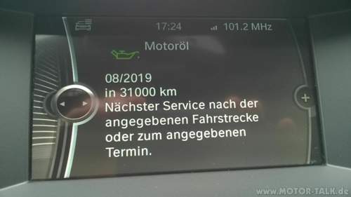

So ich habe mein F11 2014'er 530d (seit April 2017 in meinem Besitz) gestern von seinem ersten Service (in meinem Besitz) abgeholt.
Ich bin selber mit dem Fahrzeug 15'000km gefahren
Nächster Ölwechsel in 31'000km ( Dachte es wären immer 30'000,)

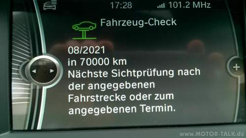

Nächste Durchsicht in 70'000km (kommt mir sehr lange vor der Intervall)

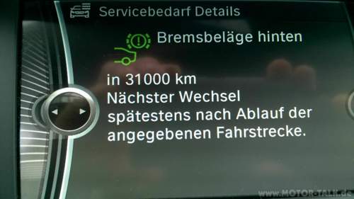

Restlaufstrecke hinten: Beläge wurden bei Fahrzeugübernahme neu gemacht hat 31'000km ( Vor 15'000km stand da noch 25'000km)

Resümee: Da ich ggf mal etwas zügiger Fahre aber nur dann wenn es frei ist. Ist der Verschleiß doch sehr im Rahmen. Bremsen die 100'000tkm halten können und Reifen mit 50-60tkm finde ich akzeptabel.
Geht da ggf. noch mehr? Wie sind Eure Erfahrung? Sonst lese ich hier ja öfter wie schnell man alles runterreiten kann.

Service-17-08-2017-restlaufstrecke-bremsen-hinten

...der Punkt ist: Die angezeigte Restlaufstrecke ist - wie im Forum vielfach beschrieben - extrem unzuverlässig.
Ab etwa 4mm Restbelag mahnt das System bei jedem Fahrtbeginn zum Belagwechsel, weil die Sensoren angeschliffen sind.
Es werden nur 2 Beläge überwacht: Kolbenseite vorn-links und hinten-rechts.
Wenn sich alle Belagstärken - was dann ja eh zu kontrollieren ist - in dem 4mm-Bereich bewegen, kann ein Wenigbremser noch etliche TKM fahren...wie gesagt, immer mit nerviger Systemwarnung.
Außerdem werden beim Tausch dann noch ca. 30€ für jeden zwingend zu ersetzenden Bremsbelagsensor fällig.
Wer soll das gut finden?
...da schau ich doch lieber mal ab und zu durch die Radspeichen - so wie damals, als es noch keine betreute Kraftfahrt gab.

Auf die Anzeigen im BC hinsichtlich Service Bremsbeläge etc. würde ich nicht all zuviel geben, Sie dienen bestenfalls als Indikator und variieren je nach Fahrweise doch sehr... also bremsen immer schön beim Radwechsel etc. Selbst prüfen
