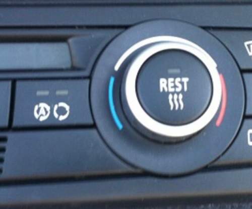

moin moin.
wozu hat man die möglichkeit der restwärmefunktion wenn diese nicht über 25 grad aussentemperatur funtioniert?!
heute hatte mir die anzeige des bc 25,5 grad aussentemperatur gezeigt und die restwärme/restkühlung funktionierte nicht!
meine frage dazu:
kann man es umprogramieren/einstellen das die funktion auch über 25 grad zur verfügung steht? zumindest mal bis wenigstens 30 grad.
mfg
"Kühlung" über Restwärmefunktion kann eigentlich nur was bringen, wenn der Motor kälter ist als die Umgebungstemp.
Z.B. wenn man nach dem Kaltstart in einer kühlen TG nur kurze 100m zur nächsten Tanke fährt... sobald aber der Motor warm wird, ist dieser Effekt weg.
Kühlung über Restwärmefunktion ist daher kein gewollter Effekt, sondern funktioniert nur eher zufällig unter ganz bestimmten Konstellationen.
RestWÄRME über 25°C Außentemperatur macht keinen Sinn, darüber sind wir uns vermutlich alle einig. Zur Vermeidung von Fehlbedienung 😁 und damit Schonung der Batterie und Hitzschlag der Passagiere daher offensichtlich deaktiviert.
Der Klimakompressor läuft nur bei laufendem Motor.
siehe auch Anhang:

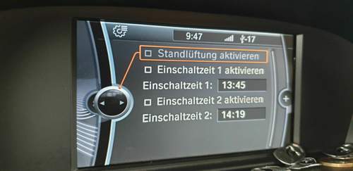

Nennt sich auch Standlüftung
Mache ich im Sonmer auch um den Wagen vor zu kühlen zu Arbeitsende (Zeit lässt sich programmieren)
Und wenn ich Auto abstelle und Klimaanlage lief im Sommer, so aktiviere ich ebend die Standlüftung manuell und schließe den Wagen dann ab.
Die Funktion findet man bei der erweiterten Klimaanlage im Klima Menü.

Meinst du dass die Standlüftung über die Rest Wärmefunktion funktioniert oder gibt es da noch eine extra Taste im Menü. Da wenn ich es über die Restwärme mach die Funktion Leider nur bis 25° Außentemperatur funktioniert. Und zu den zehn Jahren habe ich es deswegen noch mal aufleben lassen da die Frage nicht abschließend geklärt ist und ich Informationen brauche. Grüße
Standlüftung ist eine extra Funktion im Klima Menü wenn man einen Bildschirm hat.
Da wird nur gelüftet. Entweder im Stand Manuell aktievierbar oder wie eine Standheizung über Uhrzeit. Nur ohne Heizfunktion wenn man keine Standheizung hat.
Diese Funktion hatte ich im E60 VFL und jetzt im 3er LCI.
Die hat man nur wenn man die Klima Automatik hat und (vielleicht braucht man auch ein Bildschirm für, also beim 3er Navi) Idrive
So sieht das Menü im 3er LCI aus.
Standlüftung
Ich habe einen Bildschirm ( Navi Professional ) leider ist mein Auto von 2005 der hat diese Funktion nicht. Ich kann von daher nur über den Rest Wärmeknopf lüften wenn die Temperatur außen unter 25° ist.
Deswegen wäre meine Frage wie kann ich die Funktion von der Außentemperatur entkoppeln.
