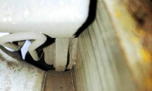

hätte mal gerne Eure Meinung zu den Bremsbelegen von einem BMW 320d 50T km. Hinterachse. Wie viele KM können hier noch gefahren werden?

Wenn sie schon zig Bremsen gewechselt haben sollten, sollten sie auch in der Lage sein die Belagstärke zu prüfen.

Ich habe hinten gewechselt, weil noch ca 1-2mm übrig waren und der Räderwechsel passend anstand.

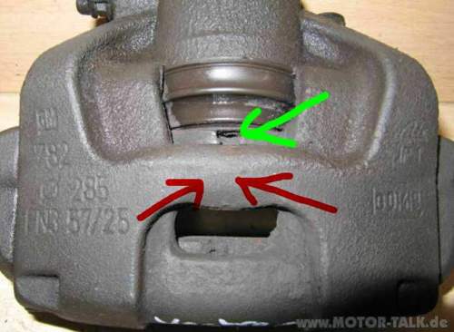

Meine äußeren Beläge sind jetzt auf 4mm runter, die inneren kann ich nicht mehr sehen, da diese Strebe vom Bremssattel davor ist und somit den Belag komplett verdeckt.
Würdet ihr vorm Urlaub (will im Juli fahren) noch die Beläge und Scheiben wechseln?

Es gibt kein Verschleißwarnkontakt und auch kein Kratzblech.
Unten nochmal ein Bild vom Sattel, hinter dieser Strebe mit den roten Pfeilen ist der Belag mit Trägerplatte verschwunden und auf dem Bild sieht man die Trägerplatte (gelber Pfeil) noch .

Wie gesagt, die inneren Beläge kann ich nicht mehr sehen, da diese komplett hinter dieser Strebe vom Sattel sind und man nur noch den Bremskolben sieht.
Auf der Beifahrerseite natürlich genauso und hinten sind sie noch fast neu.

Opel sagt dazu, bei 3,5mm Restbelag soll gewechselt werden.
Wenn man den inneren Belag sehen will, muß der Sattel runter und anders kann man nicht ran.
Dann mußt halt beim Wechsel auf die Sommerreifen mal bissl von oben hinter der Bremsscheibe reinschauen, dann siehst das schon.
Oder den Kolben zurückdrücken, dann kannst den Sattel oder Belag hin- und herschieben zum guggen.
3,5mm ? Na da sind die Opels aber streng . . . oder nur geschäftstüchtig ;-)
2mm ist normalerweise Minimum. Oder der Belag ist rostunterwandert und/oder löst sich ab, dann natürlich sofort.
