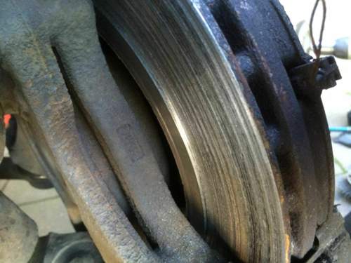

hätte mal gerne Eure Meinung zu den Bremsbelegen von einem BMW 320d 50T km. Hinterachse. Wie viele KM können hier noch gefahren werden?

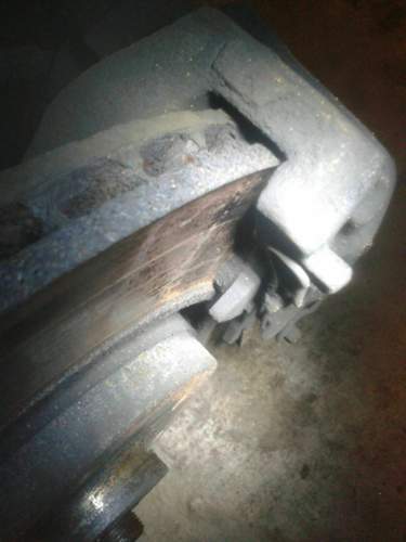

Also hier war noch genug Bremsbelag vorhanden,
aber trotzdem bremst da nix mehr 😁😁
Oh ein Beitrag fürs Gruselkabinett

Auf deinem Bild ist nur der äußere Belag zu sehen. Ich achte beim Räderwechsel immer auf den inneren Belag, wie dick dieser ist. Er ist meist ca. 1mm dünner als der äußere Belag. Wenn der innere Belag noch ~4mm hat, kannst du noch bis zum Service fahren. Ab und an ein Auge werfen und gut. So eine "Werkstatt braucht DEIN Geld in ihrer Kasse"-Lampe wird von mir ignoriert oder wenn möglich deaktiviert. Die Anzeigen haben in der Regel viel zu viel "Sicherheit" mit einprogrammiert. Solange da keine Hardware anspricht, sehe ich keinen Grund zu handeln. Und selbst die Verschleißanzeiger sind kein Grund zur Panik! Selbst diese haben meiner Erfahrung nach noch 2.500 km Reserve drin. (Und sind i.d.R. am inneren Belag!)

Bei der HU ist der kurzer Blick mit der Taschenlampe nach den Bremsbeläge eigentlich obligatorisch... meiner Erfahrung nach würde eine Bremsbelagsstärke wie im Eingangsbeitrag auf den Photos gezeigt (http://www.motor-talk.de/.../asset-jpg-i208751371.html) einen Prüfer nicht einmal zu einer Bemerkung im HU Bericht bewegen.
Bei etwas der Hälfte der gezeigten Belagsstärke steht dann schon mal "Bremsbelagstärke Vorder- / Hinterachse nahe der Verschleißgrenze" oder so ähnlich im HU Bericht, vielleicht noch ein kleiner mündlicher Hinweis, aber immer noch ohne Folgen, wie einer verweigerten Plakette.

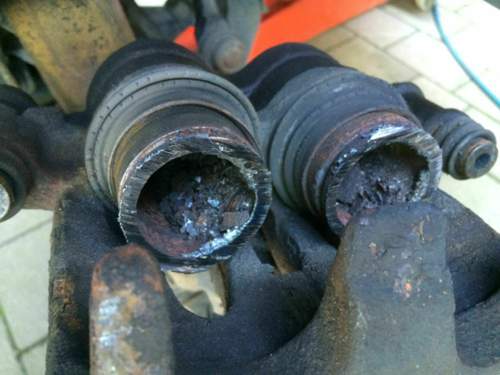

Kritisch wirds, wenn die Trägerplatte ebenfalls runtergebremst ist und man dadurch den Kolben ruiniert... wobei ich schon Bremssättel gesehen hab, die gefahren wurden bis der Kolben aus dem Sattel geploppt ist und damit das Bremspedal leer durch ging.
