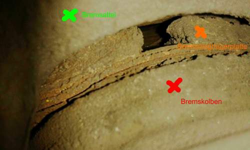

@frestyle schrieb am 22. April 2017 um 17:04:59 Uhr:
Wenn sie schon zig Bremsen gewechselt haben sollten, sollten sie auch in der Lage sein die Belagstärke zu prüfen.
Na dann erkläre mal, wie du durch den Stahl vom Bremssattel kucken kannst ?
Wenn ich wenigstens was durch den Spalt vom Sattel sehen würde, aber da sieht man nur die Manschette vom Bremskolben und kann nicht mal die Scheibe erkennen. Von Oben geht auch nicht, da der Sattelhalter und das Schutzblech die Sicht versperrt, vor einem Jahr habe ich meinen Kumpel der Schlosser bei VW ist mal schauen lassen und der konnte den inneren auch nicht sehen.
Unten mal eine Bild von vor einem Jahr, das hat man da gesehen und nun ist der Kolben noch ein Stück weiter vorn und die Aussparung wo eigentlich der Warnkontakt dran kommt, der ist nun fast verdeckt.
20161009-135801

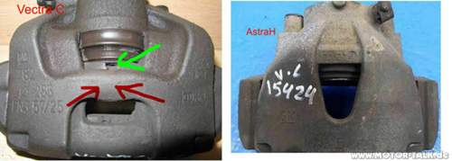

@Leon596 schrieb am 22. April 2017 um 17:11:21 Uhr:
"Nur konnte ich bisher immer den inneren Belag erkennen"
Ja beim Zafira B und Astra H ist das auch kein Problem, da brauche ich bloß vorn auf den Sattel schauen und sehe sehr gut Scheibe und Beläge.

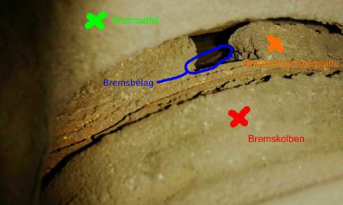

@andi.36 schrieb am 22. April 2017 um 17:23:56 Uhr:
auf dem Bild sieht man aber den Belag noch! Siehe anhangbild!
Aber was anderes, deine Trägerplatte sieht stark verrostet aus, wenn das schon ein Jahr her ist würde ich jetzt die Bremsen einfach neu machen, nicht das der Belag abgesprengt wird/ durch Gammel abfällt.
Kante-bremsbelag
Zumindest hinten beim Zafira sieht man es aber auch nicht gut.
Vorne aber kein Problem

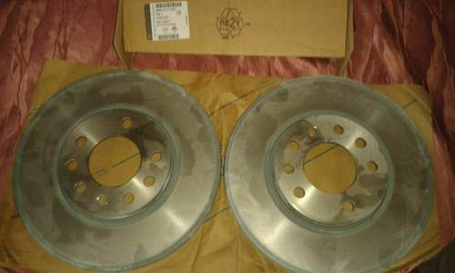

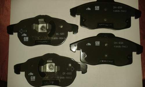

Hi
Ich werde sie noch vor dem Urlaub wechseln, da die Scheiben schon unter Mindestmaß sind und nur noch 21mm haben ( min. M. 22mm).
Habe schon alles im Keller liegen, orig. Opel Bremsbeläge +Scheiben, neue Spangen, neue Schrauben für den Bremssattelträger und neue Führungshülsen.
Führungshülsen bei ATE Sätteln ( offene Bauweise) wechsel ich immer, da sich sehr viel Gammel in der Bohren bildet und dieser entfernt werden muss, da sonst die Führungsbolzen klemmen können und dafür müssen aber die alten Hülsen raus.
Gruß André
