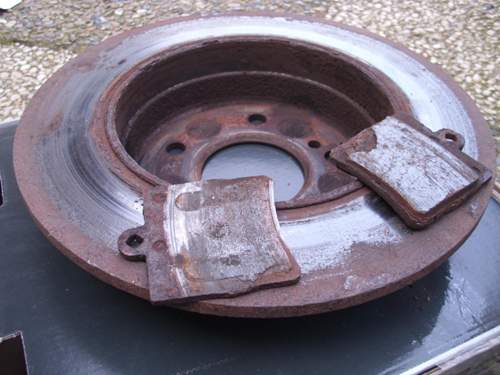

Bremsbeläge komplett runter - geht dadurch mehr kaputt?
kann bei so abgefahrenen Bremsbelägen noch mehr kaputt gegangen sein, oder sollte das mit einem Austausch der Bremsscheibe und den Belägen wieder zu richten sein?
Bremse

Absolut nicht mehr viel fahren!! Der eigenen Sicherheit zu liebe und du machst damit Radlager, Sättel kaputt!!
Danke, war auch nicht geplant, sonderbar ist, dass das Auto vor 6000 KM durch den TÜV kam.
Fahrer und Fahrverhalten ist seit über 100.000 KM gleich.
Das merkt man nicht direkt weil man sich an diesen schleichenden Prozess gewöhnt. Bei meinem Outlander 2 hatte ich den linken, inneren Belag vollkommen runter. Neue Scheiben, Sättel und Bremsbacken waren das Resultat. Selber erledigt 😅

zumindest darf man sich nicht überrascht geben falls es der bremssattel nicht mehr richtig tut. Das weiß man dann erst wenn man demontiert und der Kolben zurück muß und die Zangen auf leichtgängigkeit geprüft werden. Je nach Auto gibt es auch Einzelteile wie Bremskolben/Führungshülsen.
Kein Grund, irgendwelche Teufel an irgendwelche Wände zu malen.
Der Belag ist runter, die Beläge müssen unverzüglich gewechselt werden. Wenn die anderen drei Beläge deutlich besser aussehen, stimmt etwas mit dem Sattel nicht, das muss dann auch behoben werden.
Ansonsten würde im nächsten Schritt die Trägerplatte die Scheibe fressen, was hier aber noch nicht der Fall ist. Aber das spielt in diesem Fall ohnehin keine Rolle, weil die Scheiben schon aufgrund des Tragbildes mit getauscht werden müssen.
Wirklich schlimm (und gefährlich) wird es, wenn die Trägerplatten "verbremst" werden. Zum einen, weil die potentiell nicht die gleiche Bremswirkung bringen wie die Beläge, zum anderen, weil die wenn sie dünner werden irgendwann aus den Führungen rutschen. Dann bremst irgendwann nur noch der Sattel selbst auf der Scheibe oder, noch schlimmer, der Kolben. (und wenn der Kolben auch noch durch ist, geht die Bremsflüssigkeit verloren und der betroffene Bremskreis fällt komplett aus. Spätestens dann besteht unmittelbare Unfallgefahr!)
Was aber schon passiert ist, ist, dass Rostrand angeschliffen ist, was im Falle einer starken Bremsung zu einem lauten und erschreckenden Schleifgeräusch führen wird. Wichtig ist, dass der TE vor Schreck dann die Bremse nicht wieder löst.
Das Teil muss sehr zeitnah, ja wirklich SEHR zeitnah in Ordnung gebracht werden.

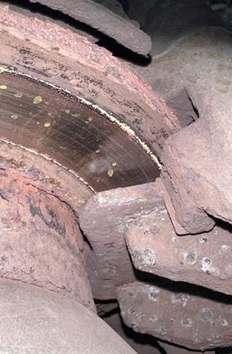

Könnte ich auch einige ausstellen. Hier bei einem 190 er vom Bekannten. Wie gesagt, man muß wissen was man da dann macht. Kumpel hatte mal einen Audi 80, der sagte: Irgendwie bremst der nicht so richtig. Kein Wunder, Scheibe weg, die hauchdünnen "Beläge" lagen aneinander, Bremsflüssigkeit trat durch die rausgeflutschten Kolben aus, und der Metallstaub rostete am Kotflügel, bzw der Felge..
55-abgefahrene-belaege-mb
Wenn man sich auf dem Foto des TE den Gammel mit blättrigem Rost ansieht, könnte man denken, dass das Fahrzeug mal im Wasser stand. Ich würde da vermutlich nicht nur neue Scheiben und Beläge einbauen, sondern gleich alles revidieren, also auch die Bremssättel und die Bremssattelträger.
