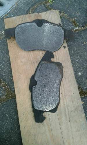

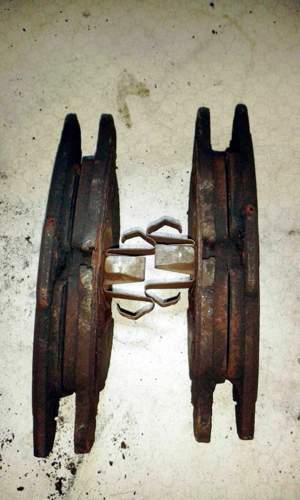

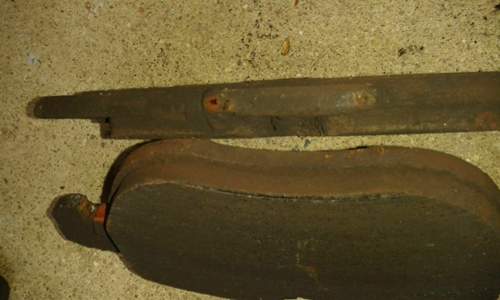

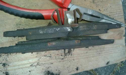

So heute habe ich gewechselt, hat ca. 3 Stunden gedauert und die Beläge sahen nicht gut aus.
+2
Jo, innen/außen sind wirklich sehr unterschiedlich abgenutzt.
Danke für die Bilder und die Info
Die auf 1. Bild san ja noch Top! Die aufm 3. aber ned.
die sind ja ziemlich unterschiedlich abgenutzt. wenn die führungen leichtgängig sind, check mal deine radlager auf zuviel axiales spiel.
Hi
Ich habe noch mal ein Bild mit allen Belägen gemacht und ja auf der Fahrerseite der Äußere ist mehr abgenutzt ( der war auch schon bröselig), auch die Scheibe hat da den größten Grad und die Führung am Sattelträger war mächtig verkrustet.
Aber die anderen drei sind ziemlich gleich von der Reststärke.
Radlagerspiel hat er nicht.
Dei Führungshülsen habe ich gewechselt und die Bohrungen wo die Hülsen drin sind, habe ich mit einer Zylinderbürste gesäubert.
Gruß André

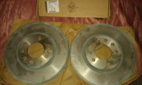

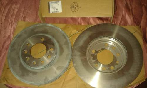

Du bremst den Schutzlack von der Scheibe runter und demontierst dann nochmal das Rad um ein Foto zu machen?
Da wird vielleicht einfach kein Schutzlack auf der Reibfläche gewesen sein?!
@frestyle schrieb am 27. April 2017 um 22:15:58 Uhr:
Hi
So ein Quatsch, warum sollte ich das machen ???
siehe Bilder unten.
