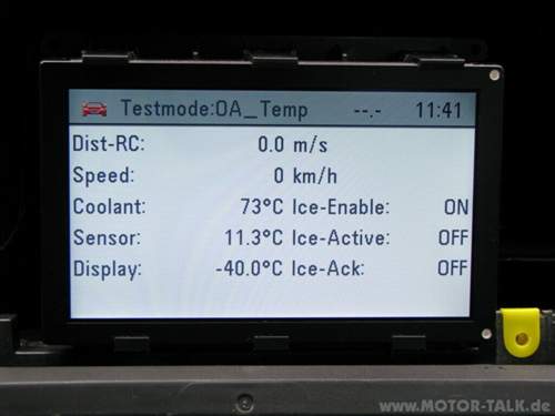

Also ich zum Auto kam lief sie, aber es kam nur kalte Luft raus. Hab dann gleich via Testmode die Kühlwassertemperatur ausgelsen, die wäre auf 73 Grad gewesen (falls die Anzeige stimmt). Hab dann den Motor gestartet, dann ist die Temperatur auf 9 Grad runter. Es dauerte dann ganze 20 km bis die Wassertemperatur mal auf 80 Grad war. Ich glaub ,dass die 73 Grad im Stand eine falsche Anzeige war und der Zuheizer nicht arbeitet.
Die 73 °C zeigt er auch im Hochsommer. Bei -40 °C sind +73 °C Kühlwassertemp. aber auch nicht schlecht (Anhang). 😎
Eigentlich zeigt der Vectra das immer, wenn die Zündung aus ist. 😁
Aber ernsthaft: 9 °C ist ein klares Indiz dafür, daß eine Störung vorliegt. Glühkerze vielleicht.
