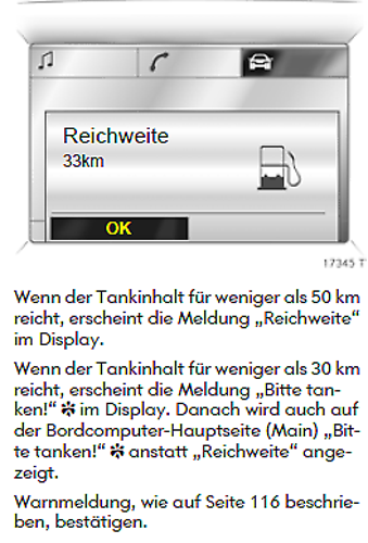

Hi
Laut Bedienungsanleitung, soll unter 50 Km Restreichweite die Meldung Reichweite 33KM im BC angezeigt werden, das macht es aber nicht und nur die nachfolgende Meldung, bitte tanken wird angezeigt
Ist da was faul, oder stimmt da die Bedienungsanleitung nicht ?
Gruß André

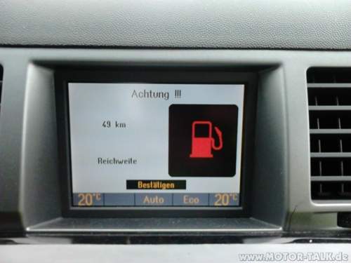

Ein Bild der Meldung deines BC wäre aussagekräftiger als eine Kopie der Bedienungsanleitung.

Ja, aber laut BA soll ab 50KM Reichweite die Meldung Reichweite kommen und das macht es nicht.

Moin,
nach dem Update vom Okt.2007 wird bei einer Reichweite unter 50 km
eine Meldung "Reichweite xxkm Tankstellenliste?" angezeigt.
Vorher hatte ich keine Klartextmeldung im Multimediasystem.
Wie ist dein Softwarestand im Servicemenü?
