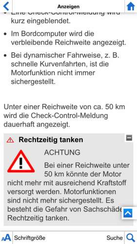

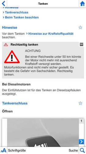

In meiner BA steht es explizit drin dass man den Tank nicht unter 5l Füllstand fallen lassen sollte.
In der vom E90 VfL BA stehts zumindest so: "Bei einer Reichweite unter 50 km tanken, sonst sind Motorfunktionen nicht sichergestellt und es ko?nnen Scha?den auftreten."
Edit: 50km sind eher ~3l
denke auch, das hier könnte man als Hinweis werten

@softwarefriedl schrieb am 2. September 2016 um 07:20:23 Uhr:
Genauso steht es bei mir auch! Allerdings bin ich auch schon mal bis auf 5km runter gefahren und konnte trotzdem nur 66 Liter tanken..
