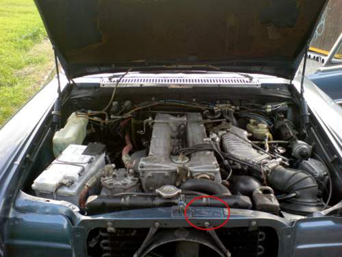

Weiß jemand, wo ich eigentlich den Farbcode meines Fahrzeuges finde? Ich bin mir ziemlich sicher, dass es Dunkelrot 542 ist, möchte es aber nochmal überprüfen. Die verschiedenen Lackierer müssen wissen welche Farbe es ist, da das anscheinend einen deutlichen Preisunterschied machen kann.
Angeblich soll der Code auf dem Plakette vorne beim kühler zu finden sein - bei mir war der Code nicht da.
Auch innerhalb der Türen nicht.
Zulassungsschein habe ich momentan nicht...
Danke!
>Nicht nur angeblich ,genau darauf steht er ! Ein rechteckiges Metallschild mit aufgeprägten Buchstaben und Zahlen. Wird vermutlich eine 3-stellige Nr. sein mit einem "H" oder "G" dahinter. H steht für Herberts, G für Glasurit .
MfG Volker

Genau, habe gelesen, dass er eben dort zu finden sein soll, mit dem Buchstaben H oder G, nur bei mir ist er halt nicht da - es gibt zwar eine Plakette, aber da steht nichts mit einem solchen Buchstaben.
Es steht nur:
Daimler Benz AG Stuttgart - Made in Germany
115.110 - 220 D
FIN
Höchst zulässiges Gewicht etc.

Servus,
auf der (rot eingekreisten) angenieteten gestanzten Blechplakette steht die Farbnummer 🙂
Wenn diese bei Dir nicht mehr vorhanden ist - mit der Fahrgestellnr. ab zu Mercedes.
Papiere sind nicht so wichtig, die Fahrgestellnr. muss auch noch irgendwo im Fahrzeug eingeschlagen sein. Beim W124 und jüngeren Baureihen ist sie unterm Beifahrersitz zu finden (Vorderseite, kleine "Klappe" im Teppich). Wie es beim W115 allerdings aussieht, weiß ich definitiv nicht mehr. Schon zu lange her, meine "Bastler-Zeiten" 😉
LG, Mani

Genau, ich habe nur diese Plakette rechts davon.
Bei MB hatte ich schon vor Wochen mit der FIN nachgefragt: Sie brauchen den Zulassungsschein oder den Kaufvertrag als Beweis, dass das Fahrzeug meines ist, dann können sie mir die Datenkarte senden.
Ich schätze ich werde mit meinem Opa einen Kaufvertrag auf die schnelle erledigen, um 0€. So haben wir es auch für mein Alltagsfahrzeug gemacht.
