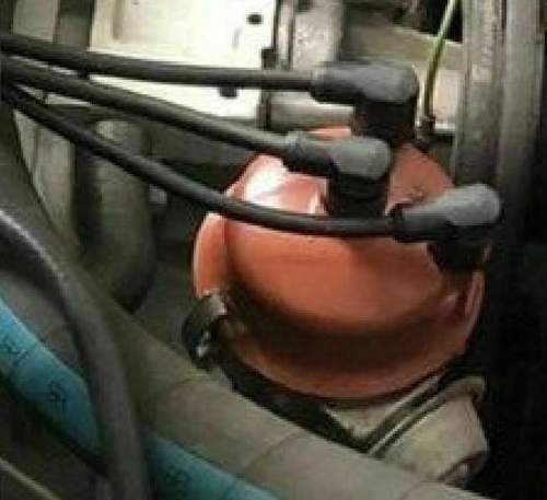

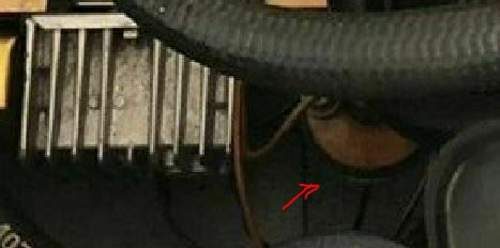

@MadX schrieb am 10. Januar 2020 um 20:14:55 Uhr:
@Beulendoktor88
Geh doch mal ins Detail. Welche Arbeiten zur Aufbereitung von Bauteilen kannst Du selber machen?
Was kannst Du an der HKZ (HochleistungsKondensatorZündung) machen?
...sieht doch wie eine normale Zündspule aus, oder?. Verteiler scheint auch recht übersichtlich
Unbenannt
Unbenannt
Und hier beginnt der Unterschied. Gespeist wird über Zündtransformatoren. Auch wenn diese wie eine Zündspule aussehen.

Ist denn eine Zündspule kein Trafo?
@MadX schrieb am 11. Januar 2020 um 17:20:45 Uhr:
Nur warum kommen jetzt keine Infos mehr vom TE?
Tut mir leid, ich habe deine Frage übersehen. Da die HKZ lange vor meiner Geburt abgelöst wurde, habe ich natürlich keine Erfahrung damit. Wurde ja wie ich sehe eigentlich nur bei Porsche und eben NSU verbaut.
Also ich würde sagen, dass die HKZ erst einmal sein kleinstes Problem ist. Solche Bauteile kann man prüfen, wenn man über entsprechende Unterlagen verfügt. Er ist Mechaniker, also sollte er das hinbekommen.

HKZ wurde auch bei anderen Herstellern verwendet.
