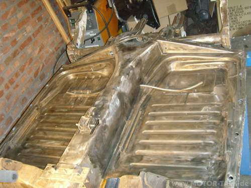

Also, mit der Zopfbürste habe ich alles blank und entrostet bekommen. Bitumen schmiert zwar, kriegste aber auch ab.
Bei mir war hinterher alles schön blank......

Original geschrieben von Cabrio 1303 DF
Also, mit der Zopfbürste habe ich alles blank und entrostet bekommen. Bitumen schmiert zwar, kriegste aber auch ab.Bei mir war hinterher alles schön blank......
Mann, mit der Schleiferei hast du dich verewigt. Das ist die bei weitem schönste abgeschliffene BG seit langem. Respekt, hier hat sich jemand wirklich Mühe gegeben.
Nur muss ich dir trotzdem sagen, da ist immer noch eine ganze Menge Rost in Ecken und Kanten.
Jetzt kommt es nur auf den weiteren Einsatzzweck und die Lackierung an. Bei Sommerbetrieb und einer POR15 Beschichtung wird auch das sehr, sehr lange halten... und dich wahrscheinlich überleben.

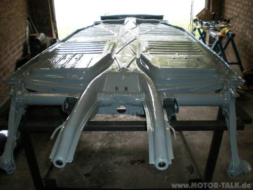

Hallo Red,
es war schon nett sich in der geschliffenen Bodengruppe sehen zu können 😁. Aber damit war nicht genug. Anschließend sind noch kleinere Bürsten zum Einsatz gekommen, um n.M. auch den Rest Rost wegzubekommen.
Anschließend wurde die Bodengruppe mit Brantho Korrux von Hand gestrichen, erst mit der Grundierung, dann 3 Schichten mit unterschiedlichen Farbtönen. U-Schutz kommt dann nicht mehr drauf. Das Auto wird später nur im Sommerbetrieb gefahren, ja.
Hatte Testbleche im Salzsprühnebeltest und habe sie nach über 500 Stunden rausgenommen, es passierte nichts.
