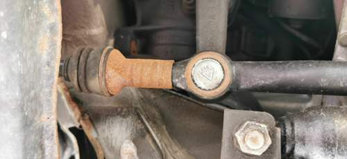

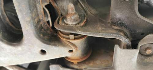

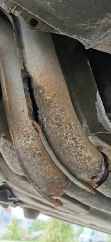

Der Unterboden wirkt auf mich okay, aber wirklich gut einschätzen kann ich das nicht. Ich habe mal Bilder durchgesehen, die ich Frühjahr 2021 gemacht habe und dabei fiel mir eine Art Riss am linken Federdom auf.
Wenn man schon viel Geld investiert könnte natürlich auch die Leistung besser sein. Daher tendiere ich zwischen „du kannst ihn ja auf 280 oder 230K umbauen“ oder „kauf dir einfach einen 280er“. Der 280er wäre halt nur ein W202 und nicht mein W202 (falls ihr das versteht, ich weiß, ist bescheuert...). Dann kommt die Idee den 180er in einen Überseecontainer zu stellen, aufzubewahren und solange einen 280er zu fahren, bis ich eine Bühne habe – besser wird der 180er durchs Stehen aber auch nicht.
Den 180er habe ich günstig erworben, er hat mich nie im Stich gelassen, fast nichts im Unterhalt gekostet und verdammt oft hatte ich sehr viel Glück mit ihm.
Was meint ihr zu den Bildern vom Unterboden (zugegeben nicht viel zu sehen und wild durcheinander)? Wie schätzt ihr das ein? Der Wagen soll demnächst mal auf die Bühne, muss noch entscheiden, an wen ich mich da wende.

Der Unterbodenschutz der da drauf ist verdeckt den Gammel echt gut.

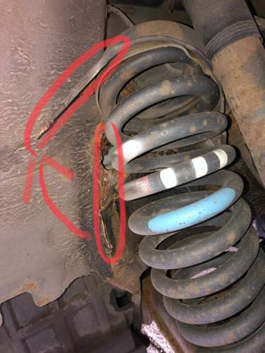

@Steven4880 Sieht übel aus. Hast du es repariert (was hat das gekostet) oder den Wagen veräußert?
Den Wagen habe ich eben zur Werkstatt gebracht. Bevor ein einen Kostenvoranschlag gemacht oder ähnliches besprochen wird, wollen die erst mal den Unterboden auf weiteren Rost untersuchen. Die haben mit den W202ern die Erfahrung gemacht, dass die Fahrzeuge in solchen Fällen meist noch viele andere Durchrostungen haben und Reparaturen dadurch schnell unverhältnismäßig werden. - Klingt für mich erst mal nach einer guten Idee.
Auf dem Weg zur Werkstatt habe ich festgestellt, dass die 1,5 Monate rumstehen dem Wagen scheinbar nicht gut getan haben. Die Luftfeuchtigkeit war spürbar erhöht (-> Himmel ist weiter unten), ein Rücklicht ist defekt und beim Auskuppeln fällt die Drehzahl kurz drastig ab und geht dann wieder auf die Leerlaufdrehzahl hoch. Dachte das kann man mal anmerken, um jene zu bestätigen, die anmerkten dass längere Standzeiten nicht so toll sind (wobei 1,5Monate nicht mal viel wären).
Zum Thema "zur Werkstatt fahren":
Ich bin zu der Einschätzung gekommen, dass die Aufnahmen auf beiden Seiten noch gut genug befestigt sind, um damit vorsichtig die Strecke von 10min abzuhandeln. Die 100% korrekte Verhaltensweise wäre ein Anhänger / Abschlepper gewesen. Daher kann man das auch anders sehen und falls das jemandem tut darf er mir das auch gern mitteilen. Aber es wäre ganz cool, wenn daraus keine riesige Diskussion wird.
Die Federaufnahme ist ein altes Problem. Sie rosten unter der Abdichtung und es ist äußerlich nicht erkennbar.
Bei mir stand eine im Winkel von cirka 45 Grad ab und war kurz vor dem Abbrechen.
Hier wurde eine neue Aufnahme eingeschweist und die andere Seite nach dem Entfernen der Abdichtung nachgeschweißt.
Kurz darauf brach dann der rechte Querlenker an der Federbein Aufnahme und ich hatte genug von dem Auto.
Nach dem Bruch der Aufnahme war meiner auch weg.

der Wagen war nun bei der Werkstatt. Die haben ihn vom Gutachter (GTÜ) checken lassen, der Werkstattmeister war nicht dabei. Der Gutachter sagte ihm wohl, der Unterboden sähe an sich ganz gut aus, aber wie es unter dem Unterbodenschutz aussieht, wisse man natürlich nicht. Und die Federaufnahmen und die Abgasanlage wären etwas mitgenommen.
Leider hat er aber noch mehr festgestellt:
Querlenkerbuchse VA rechts oben (vermutlich locker, weiß nichts Genaueres)
Bremsscheiben VA & HA (ich find ja, die halten noch ein gutes Stück)
Bremsleitungen hinten korrodiert
Hitzeschutz Abgasanlage vorn lose
Abgasrohr Endschalldämpfe undicht
CO2 Gehalt zu hoch
Vor allem Letzteres könnte noch mal ordentlich ins Geld gehen, wenn es am Kat liegt. Man bot mir an ihn bei Gelegenheit noch mal dranzuhängen und zu gucken obs der Kat ist.

Grundsätzlich hast du damit erst mal Recht, aber wie Steven schon sagte, ist nicht jeder so sonderlich erfahren und auch übersehen Gutachter und Werkstätten gelegentlich etwas.
Ich habe keine Bühne und so nicht die Möglichkeit die Wagenunterseite aus diversen Winkeln zu betrachten. Dazu wurde ich auch nie auf Probleme hingewiesen:
09/2017: Wagen mit neuer HU gekauft & durchchecken lassen - Ergebnis: Wagen sei top in Form (bis auf kleine Reparatur, die das Autohaus zahlte), Aussage er wäre Garagenwagen sei glaubwürdig
10/2019: HU mängelfrei und er sei unten überraschend gut in Form für den Lackzustand.
Ende 2019: Wagen wegen Geräuschen vom Fahrwerk bei Sternauto, es sei alles schick bis auf kleines Gelenk, was Geräusche macht - habe ich dann selbst gewechselt
08/2020: der Wagen steht von nun an nicht mehr überdacht (auf Arbeit stand er logischerweise immer im Freien)
Ich denke die Federaufnahmen wären auch diese HU aufgefallen, wenn ich da nicht dran rumgespielt hätte.
