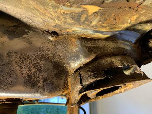

So hab mal den alten U Schutz grob entfernt. Jetzt sieht man es besser. Das Material neben und unter der Federaufnahme ist noch stabil. Laut Mercedes gibt es den Querträger, der Aufwand wäre mir zu groß. Aber der Teller selber ist doch bestimmt nur Punktgeschweißt, oder?
Meine Meinung nach wäre der Tauschbar, oder?
Theoretisch schon.
Ob du dafür bereit und zahlungsfähig bist glaube ich weniger.
1 mm Blech ist irgendwann zersetzt und Recycling die günstigste Lösung.
Sorry.
Das heißt geplante Obsolenz.
Immerhin ist das bei China direkt nach der Garantie so.
Deiner war also Recht gut.
Feuer hilft das Plastik zu entfernen und die Rohstoffe zu verkaufen.
Gruß AT

Da benötige ich Nachhilfe. Das tiefgezogene Teil ist doch nur über vier Punkte an der Traverse verschweißt, oder?
Die Punkte kann ich doch aufbohren und einen neuen Teller verschweißen, oder?
Ja schon,
neu war das so.
Flex das erst Mal ab und bewerte die Situation neu.
Du wirst erstaunliche Erfahrungen sehen.
AT
Oh… ich mag wenn’s ehrlich wird… 😁
Du hast mich echt verunsichert. Es sind fünf Schweißpunkte. Das Material sieht zum Glück besser aus wie vermutet.

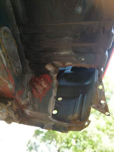

Dieser Federteller ist wohl das geringste Problem... Ich vermute, so wie der Bereich um die Federaufnahme schon ordentlich braun ist, sind andere Bereiche am Unterboden nicht viel besser. Bevor Du Dir die Arbeit machst, prüfe erst mal den Rest und kakuliere mal durch, was Du an Zeit und Geld investieren müsstest... Und das nimmst Du dann mal 2, weil Du vieles erst siehst, wenn Du es frei gelegt hast.
Ich habe letztes Jahr, unter anderem, auch die Federaufnahmen an meinem turmalinen Kilometerfresser ausgebohrt, weil ich dabei war, die HA zu überholen... Dann sollte natürlich auch alles am Unterboden halbwegs sauber aussehen... Ich habe mich so einige Tage rund ums Auto geschweißt und Rost gefunden, wo ich nicht mal nen Ansatz vermutet hatte, oder erkennen konnte... Am Ende habe ich von Schwellerspitzen, Kofferraumboden, Wagenheberaufnahmen, Radläufe, Kofferraum kante, fast überall etwas Rost gefunden... Sogar am Dach unter der Reeling... Hätte ich das vorher gewusst, hätte ich die Karre in den Schredder geworfen. Hab zig Stunden Bleche gedengelt, sandgestrahlt, geschweißt, gespachtelt, lackiert... usw.. Möchte nicht wissen, wieviele Stunden ich da reingeballert habe. Irgendwann ging es nur noch darum... Das Ding muss endlich fertig werden... Das ging über 6Monate, wo ich meine ganze Freizeit in die Kiste geballert habe... Und nur weil weiß, dass die Karre trotz 420tkm, rein technisch absolut top ist.
Jürgen

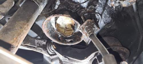

Moin zusammen,
wir retten auch gerade unseren 202er. Habe gerade gestern den kompletten Querträger mit beiden Federaufnahmen bei MB bestellt - ca.200€. Dazu noch das Blech im Kofferraum links, unter dem Rücklicht (ca. 90€). Kofferraumboden gibt es leider nicht mehr (war mit knapp 400€ m.M.n. noch ok).
MfG Serj

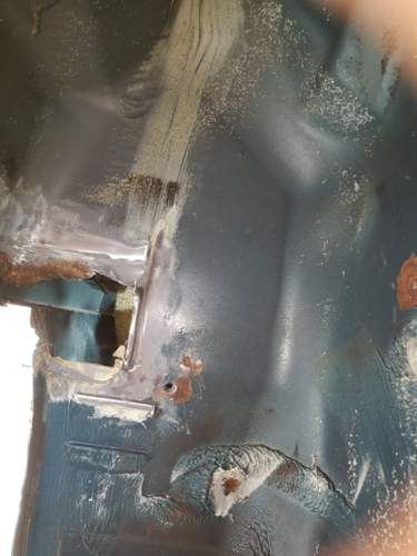

So wir haben jetzt mit zwei Mann einen ganzen Tag Rost entfernt und beschlossen am Freitag mit der Instandsetzung zu beginnen. Ob das sinnvoll ist lass ich mal dahingestellt.
Schwellerspitze vorne links inklusive Wagenheber Aufnahme muss gemacht werden, außerdem die Abschleppöse hinten und die beiden Federaufnahme an der HA. Der Rest sieht überraschend gut aus.

Hast du die Federaufnahme damals irgendwo einzeln bekommen? Der Freundliche hat mir vorhin mitgeteilt, dass noch nicht mal die Abschleppöse hinten verfügbar ist.
Ich empfehle dir ganz dringend vorne die oberen Federaufnahmen großflächig frei zu machen.
Ich war da auch immer ziemlich beruhigt. Aber am Ende war es das Todesurteil für meinen Geliebten 280er
Vorne die Federaufnahmen haben ich bereits erneuert.
Aber trotzdem danke.

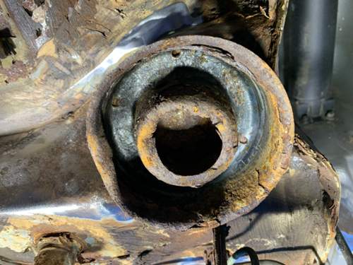

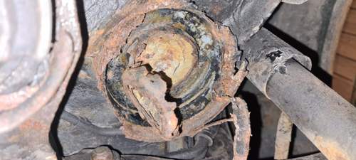

Ich bin zwar jetzt schon bisserl spät zu dem Thema, aber vielleicht kommt ja noch jemand mit ähnlichem Problem. Ich hatte das gleiche Problem mit den hinteren Federtellern, s. Anlage, worauf mich der TÜV nicht durch ließ. Die Teller gibt´s nicht einzeln, so wie vorn. Die gibt´s nur mitsamt dem Querträger. Mein Spezl hat aber trotzdem die von vorn hinten passend gemacht, reingeschweißt und TÜV ohne Mängel. Fährt 1a. Wie genau er das gemacht hat hab ich aber noch nicht sehen können.
Gruß,
Sven
