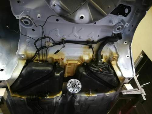

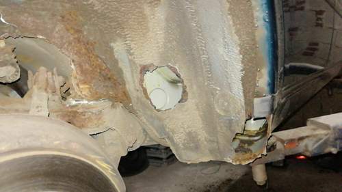

Der Unterboden wirkt auf mich okay, aber wirklich gut einschätzen kann ich das nicht. Ich habe mal Bilder durchgesehen, die ich Frühjahr 2021 gemacht habe und dabei fiel mir eine Art Riss am linken Federdom auf.
Wenn man schon viel Geld investiert könnte natürlich auch die Leistung besser sein. Daher tendiere ich zwischen „du kannst ihn ja auf 280 oder 230K umbauen“ oder „kauf dir einfach einen 280er“. Der 280er wäre halt nur ein W202 und nicht mein W202 (falls ihr das versteht, ich weiß, ist bescheuert...). Dann kommt die Idee den 180er in einen Überseecontainer zu stellen, aufzubewahren und solange einen 280er zu fahren, bis ich eine Bühne habe – besser wird der 180er durchs Stehen aber auch nicht.
Den 180er habe ich günstig erworben, er hat mich nie im Stich gelassen, fast nichts im Unterhalt gekostet und verdammt oft hatte ich sehr viel Glück mit ihm.
Was meint ihr zu den Bildern vom Unterboden (zugegeben nicht viel zu sehen und wild durcheinander)? Wie schätzt ihr das ein? Der Wagen soll demnächst mal auf die Bühne, muss noch entscheiden, an wen ich mich da wende.

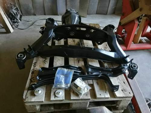

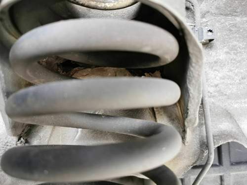

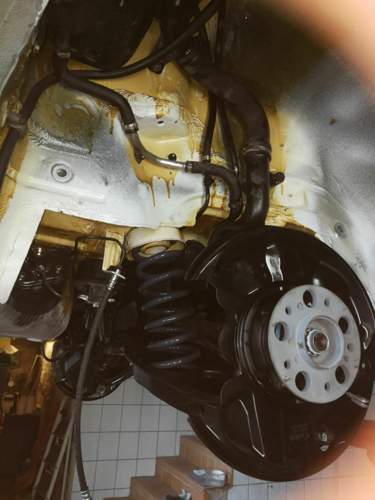

Die bekannten Mängel hatte ich mal zusammengerechnet (kam auf ca. 2000 Euro), nur die Instandsetzung von Karosse und Lack sind mir ungewiss (sicher teuer).
Die Federaufnahme möchte ich mir dann mal ansehen, wie ihr vorgeschlagen habt. Leider regnet es die ganze Zeit und so lange blockiert der 126er den Carport… An welche Art Werkstatt ich mich im Fall der Fälle wenden möchte weiß ich auch noch nicht.
Drahtbürste reicht leider nicht.
Der UBS sollte gut und großflächig entfernt sein und dann kräftig mit dem Schraubendreher schaben und stechen. Dann merkt man gleich ob da noch Blech ist.
Man will ja sichergehen.
Werde ich mir zu Herzen nehmen.
Genau deshalb würde ich mit einer auffällig angefressenen Federaufnahme keinen Meter mehr fahren. […] Rechtzeitig eine Federaufnahme reparieren, kann mit 200,-€ abgegolten sein. Wenn allerdings, dann auch umliegende Bereiche erst mühevoll instandgesetzt werden müssen, ist schnell die Rentabilität nicht mehr gegeben.
Bin Freitag damit auf Arbeit gewesen, danach habe ich erst mal einen anderen Wagen benutzt. Nächste Woche wird’s dann aber schwierig, aber ich versuche nun schnell eine Lösung zu finden.
Außerdem fehlt offensichtlich das Bewusstsein, dass man mit einer angeschlagenen Federaufnahme nicht nur für sich selbst, sondern auch andere eine Gefahr im Straßenverkehr darstellt.
Verständlich, dass das so rüberkommt. Aber es war stressig beim Reifenwechsel im Frühjahr und sollte schnell gehen, da habe ich nur hastig die Gelegenheit genutzt und alle rostig wirkenden Stellen abgeknipst, aber die Fotos danach nicht mehr angesehen (ich weiß, als autointeressierter Mensch hätte man das tun sollen).
Der Riss fiel mir erst letzte Woche auf, wo ich zum Einschätzen der Kosten die Fotos zur Hilfe nahm. Also ich bin nicht Monate wissentlich mit dem Riss über die Autobahn geheizt, wenn das beruhigt. (:

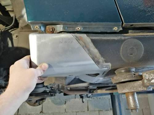

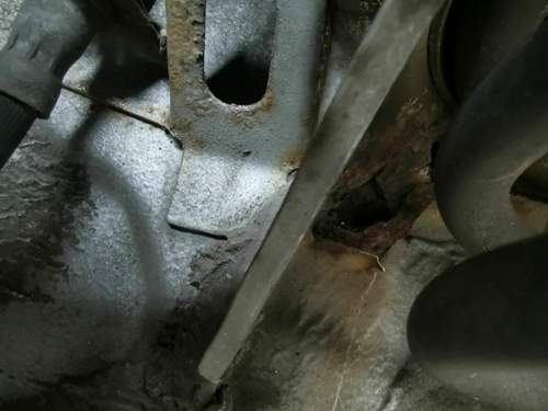

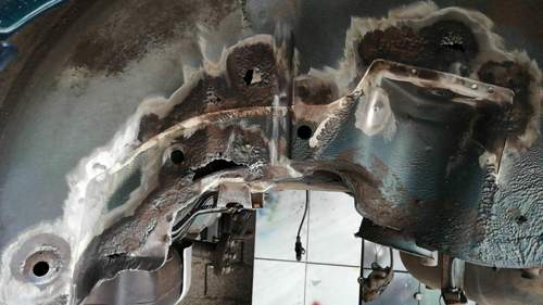

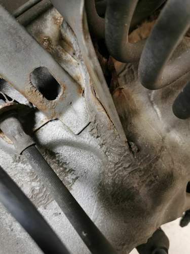

Lang lang ists her, aber ich habe mir mal Zeit für den 180er genommen. (Unten habe ich ein paar Bilder angehängt)
Unter dem Unterbodenschutz war es etwas rostig, aber auch bei starkem Drücken kommt der Schraubendreher nicht durchs Blech (sowohl in als auch um die Federaufnahme). Scheinbar wurde dort schon mal nachgearbeitet. Auf mich wirkt es amateurhaft, aber wer weiß.
Ich habe jedenfalls alles mehrfach mit Rostlöser eingesprüht und (wo ich rankam) mit einer Drahtbürste gereinigt. Leider habe ich vergessen das Endergebnis zu fotografieren, wo noch mehr Unterbodenschutz weg ist, sorry.
Habe mir auch mal die Beifahrerseite angesehen, wo es deutlich besser aussah und auch nichts repariert wurde. Aber zu früh gefreut: im oberen Bereich der Federaufnahme konnte ich den Schraubendreher ganz leicht durchs Blech drücken...
Da ich in meinen Mitteln eingeschränkt bin, wird alles weitere wohl eine Werkstatt machen müssen. Darum werde ich mich dann morgen kümmern. Hoffentlich passt es in Sachen Zeit und Preis. Da können die dann gleich beide Fahrerseite beurteilen.
Was meint ihr zur Fahrerseite? Fahrbar oder eher nicht so toll? Die Beifahrerseite muss auf jeden Fall gemacht werden.
Was wären übliche Preise für eine solche Reparatur?

Auch die Fahrerseite wurde ich gleich miterneuern. Der Rost hat sich schon großflächig ausgebreitet... Auch unter der Federaufnahme. Das schreit nach einer gründlichen Sanierung.
Jürgen
Ach Jürgen,
das bisschen Flugrost.... ;-)
Hier lesen ja größtenteils technisch Interessierte und Zeitgenossinnen wie die W202 Weltenbummlerin mit 3-Radbremse in den Bergen (TV Reportage) eher nicht.
Fahrwerk und Radführung sind neben Lenkung und Bremse das absolute A und O.
Bei Bruchgefahr würde ich keinen Meter fahren.
