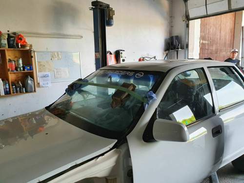

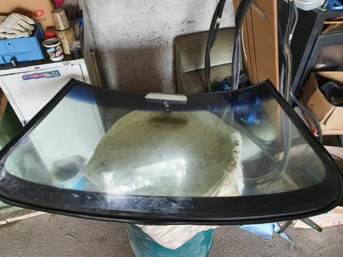

Ich arbeite momentan viel am Haus, am Auto ist nicht viel passiert. Habe nur die Dichtung der Windschutzscheibe montiert, Sonntag soll sie eingeklebt werden.
20200514

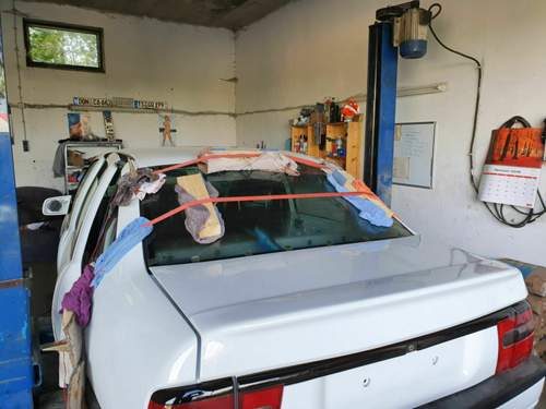

Heute haben wir Front- und Heckscheibe eingeklebt.
Nächste Woche will ich den Zahnriemensatz machen und das VTG wechseln, dann kann Motor, Getriebe, VTG und HA Getriebe wieder rein. Dann fehlt nur noch Tank Kraftstoffversorgung und Bremsanlage wobei die beiden Punkte nochmal richtig Zeit kosten werden weil ich alle Leitungen neu machen werde.

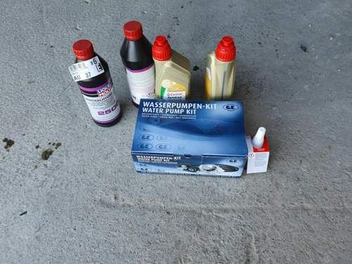

Ich bin einkaufen gewesen: Zahnriemensatz inkl. Wasserpumpe, Dichtmaße für das HA-Diff., Servoöl und natürlich Öl für das HA Getriebe.
Weiß jemand wie viel Liter da rein müssen an der HA? Konnte leider nix dazu finden im Netz auf die Schnelle....
