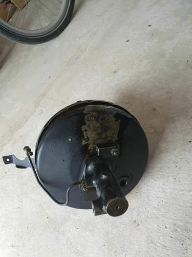

Das letzte Stück der Kardanwelle geschliffen und mit Rostumwandler bestrichen. Ebenso der Bremskraftverstärker. Dieser hatte jedoch nur zwei Roststellen. Morgen wird dann alles nochmal gereinigt und grundiert.

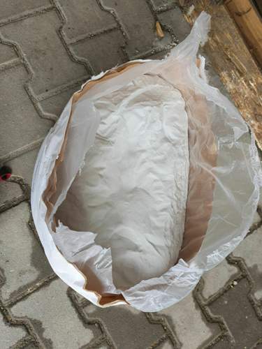

Falls ich es zeitlich schaffe werde ich den ABS-Block glasperlstrahlen. Hab mir 25kg Glasperlen gekauft zum testen. Mal schaun wies funktioniert. Angeblich soll es nur Dreck entfernen und die Oberfläche leicht polieren. Bin mal gespannt....
BKV

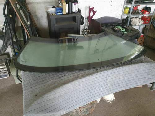

Ich möchte euch auch Rückschläge nicht vorenthalten: leider musste die vordere Scheibe wieder raus. Das Distanzstück hat sich irgendwie davon gemacht und die Scheibe ist während des Trocknens ein paar mm nach unten gewandert. Leider weit genug damit die Dichtung oben nicht mehr übers Dach geht. Ums Arschlecken hats nicht mehr gereicht. Also wieder raus das Ganze :-(
Die Glasperlen habe ich mal getestet am ABS-Block. Die Oberfläche wird zwar super, leider schaffen sie hartnäckige Verschnutzungen nicht. Werde ich nochmal von Hand abkratzen müssen die Stellen und nochmal drüber gehen.

Bei der Scheibe sei einfach froh, dass die heile geblieben ist. Die Arbeit ist zwar ärgerlich, aber das kleinere Übel 😉
Beim ABS Block sehe ich vor allem Reste von Hohlraumwachs, das bekommst Du vielleicht besser mit Wärme und Bremsenreiniger gelöst.
Jo, Schmutz ist das nicht. Nur das "gute" Hohlraumwachs. 😉
Achso das ist die Erklärung. Ich hatte mich schon gewundert wieso die Konstistenz davon so komisch ist :-)

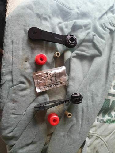

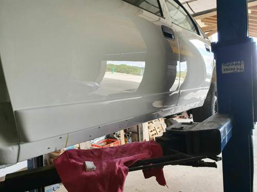

Heute sind ein paar Sachen passiert: Tankdeckel ist wieder dran, 2000er Verspoilerung an den Türen und die Stabistützen an der HA inkl. Strongflex Buchsen. Leider hab ich die Stützen ums Verrecken nicht auf den Stabi gebracht trotz massenhaft Flutschi... da muss ich mir echt was einfallen lassen. Der Stabi is ja bisschen dicker jetzt durchs Pulvern :-(
Noch ne Frage an die Runde, auf dem einen Bild is die Heckstossstange von unten zu sehen. Leider weiß ich nicht mehr wie das befestigt wird, kann mir da jemand weiterhelfen? Bei meinem Schlachter is ne andere Stossstange dran.... Ich glaub mit den Spreiznieten aus Kunststoff nicht dazu sind die Löcher zu groß.
20200526
20200526
20200526
Hallo zusammen! Interessante Arbeit der Vectra, sieht echt edel aus in weiß. Die Türgriffe finde ich nicht einmal so schlimm in grau. Bei der hinteren Stoßstange kommen zwischen den Ansatz und den eigentlichen Stoßfänger längliche runde Distanzstücke, die machst du wenn mich nicht alles täuscht von oben und von unten mit diesen Spreiznieten fest. Hat dein Tankdeckel innen eigentlich noch den originalen Luftdruckaufkleber? Gruß Barthel
ob Du es glaubst oder nich... da kommen echt nur die Spreiznieten rein. Zumindest komplett dort, was auf deinem Foto zu sehen ist.
An den kurzen Seiten müssen zum Ende hin längliche Distanzstücke mit rein, wie turbopenner es bereits gesagt hat.
Alles klar danke euch.

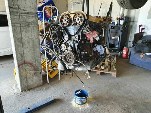

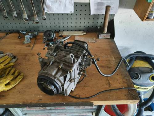

Heute VTG demontiert, F28 abgemacht und Kupplung raus. Habe mich entschlossen sicherheitshalber eine neue Kupplung zu verbauen. Die Alte hat aber noch gut ausgesehen..
