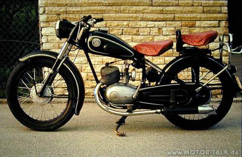

Moin,
habe von meinem Opa eine Dürkopp MD150 geerbt, die ich nun ohne großartiges Vorwissen restaurieren möchte. Würde mich interessieren, ob es hier jemanden gibt, der schonmal eine ähnliche Maschine restauriert hat und eventuell Tips bezüglich Verfahrensweise und nötigen Maßnahmen geben kann. Das nötige Wissen eignwe ich mir grade über das Internet sowie einen befreundeten KFZ-Mechaniker an.
Würde mich freuen, hier über auftauchende Probleme mit Erfahrenen diskutieren zu können
Mfg, Avalock
(Angehängtes Bild zeigt den angestrebeten SOLL-, nicht den IST-Zustand)
Duerkopp MD150

So, habe die Maschine jetzt größtenteils außeinandergenommen, nur die Gabel ist zickig, da muss ich mir noch einen großen Drehmomentschlüssel für borgen.
Räder müssen noch außeinander gebaut werden, sollte man die pulverbeschichten oder was würdest du empfehlen? Chromteile wollte ich abschleifen und polieren, in Vorbereitung auf Neuverchromen.
Insgesamt hat die Maschine einen super Zustand, der meiste Rost ist nur oberflächlich, lediglich das hintere Schutzblech ist an einer Stelle durchgerostet. Die meiste Arbeit besteht lediglich aus reinigen, neu lackieren/beschichten (lassen) sowie dem Einbau eines neuen Kabelbaumes.

Die Räder waren original schwarz, richtig? Strahlen und pulvern ist gut, lackieren geht aber auch. Sind die Ringe sonst noch in Ordnung? Schlag, Dellen, Roststellen, usw? Speichen machst Du sicher neu, richtig? Nabe ist Dosenblech, so wie ich das sehe. Die eben auch lackieren.

"Räder müssen noch außeinander gebaut werden, sollte man die pulverbeschichten oder was würdest du empfehlen?
-> Deine Felgen sehen ziemlich verrostet aus.
A. Beim Pulverbeschichten bleiben Rostporen als Rostporen sichtbar ..
B. Die Nippel der Speichen der Felgen arbeiten beim Fahren, die Pulverbeschichtung bekommt Risse und platzt langfristig ab, da nicht überlackierbar.
-> rate Dir zur Lackierung.
"Chromteile wollte ich abschleifen und polieren, in Vorbereitung auf Neuverchromen"
-> Chrom ist für herkömmliche Schleifpapiere zu hart.
Wenn Du mit SiC anfängst, bekommst Du nicht mehr auspolierbare "Matten" in der Oberfläche.
Von der - gesetzlich verbotenen Umweltbelastung / Deiner Gesundheit - durch Cr-haltige Schleifstäube ganz zu schweigen.
-> zum Verchromer geben, der soll die Teile entchromen.

Bei dem rel. guten Zustand würde ich erstmal versuchen, möglichst viel Patina zu erhalten. Sprich nur die Technik gründlich überholen, ansonsten alle Teile reinigen, polieren, konservieren (z.B. mit Leinöl). Wenn das gut gemacht wird, ist das allemal mehr 'Kulturgut', als Katalog Neuzustand, außerdem kommst Du früher zum Fahren. Eine (Teil-) Renovierung kannst Du dann ggf. immer noch vornehmen.

Motor läuft, der bekommt einen neuen Dichtsatz und wird neu gelagert, auf Honen oder Neubohren des Kolbens kann man wahrscheinlich verzichten, müsste mal beim Mechaniker die Kompression überprüfen.
Die Felgen waren poliert, warscheinlich klar lackiert.

Das Problem ist, dass die originale Lackierung schlampig schwarz überlackiert worden ist, diese Schichte blättert nun ab, das Resultat sieht be... scheiden aus, daher führt wohl kein Weg am Neulackieren vorbei, möchte allerdings die Originalfarbe so gut wie möglich imitieren.

Danke, habe ich nicht gewusst. Hatte nur beim Verchromer gelesen, dass die zu verchromenden Teile bereits vor dem Verchromen poliert sein müssen, um eine glatte Oberfläche zu ermöglichen
Grundsätzliche Regel: "Verchromen deckt keine Oberflächenungenauigkeiten zu",
d.h. Du musst die Bleche so weit aufpolieren, wie Du den Oberflächenzustand am Ende haben willst.
Glänzen die Felgen oder Tank nach dem Aufpolieren nicht perfekt - glänzen sie auch nach dem Verchromen nicht...
