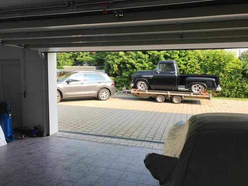

Zuhause angekommen habe ich relativ schnell angefangen den Wagen zu zerlegen und mir schwante schon böses, denn es kam immer mehr zum Vorschein, was darauf hindeutete, dass deutlich mehr vom Rost befallen ist, wie ich anfangs dachte.
Anbei ein paar Bilder vom Auto und vom Zerlegen….
