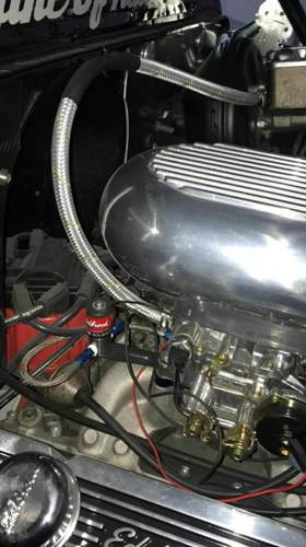

ich bin grade kurz gefahren und ich habe was neues festgestellt.
Bin losgerollt zu meinen Eltern rüber und beim bremsen merkte ich, dass er fast nicht bremst (wie ohne BKV).
Ist mir noch nie aufgefallen.
Bin dann durch den Ort gefahren und habe aus höheren Geschwindigkeiten gebremst, da war die Bremse wieder bissig.
Also ist wohl tatsächlich so, dass ich da beim Bremsen Probleme habe…
Dann klingt es wirklich nach Vakuum.
Hast du ne elektrische spritpumpe drin? Wenn ja dann verbau ne manuelle u nimm dir von der saugseite den unterdruck für deinen bkv.
Nee, habe eine mechanische. Mir ist das beim Rollen wohl nie so aufgefallen, da ich ja immer relativ vorsichtig fahre. Beim scharf Bremsen von höherer Geschwindigkeit sind die Bremsen echt gut. Aber heute das mal getestet und bin schon bisschen erschrocken.
Was mir noch einfällt…“Original“ ging da der Schlauch vom Vergaser zum BKV (wie jetzt auch), allerdings war da ein T-Stück drin und da kam noch ein Schlauch vom linken Ventildeckel.
So hatte ich es dann auch wieder zusammengebaut, mein Schrauber hat das dann aber wieder umgebaut…
Wie da das mit dem Bremsen beim Rollen war, weiß ich allerdings nicht.
Der Schlauch zum BKV muss auf die Ansaugspinne, der Ventildeckel ganz bestimmt nicht.
Ok, dann passt es jetzt. So (mit T-Stück) kam es aus Amiland.
Also ich kenne PCV aus dem Deckel in die Spinne. Nicht in den Vergaser.
Gruß SCOPE
Andre Frage:
Manchmal sind PCV-Ventil oder andre Vakuumverbraucher direkt an der Brücke, oder am nicht kontrollieren Abgang vom Vergaser angesteckt, anstatt an den dafür vorgesehenen Ports. Dann kann es passieren dass der Motor dadurch quasi Beim Vergaser nicht mehr genug Vakuum für die Ansaugung des Sprits übrig bleibt.
Hast du da schon mal geschaut ob alle Schläuche da sind wo sie hingehören?

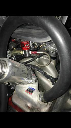

Ich habe grade mal geschaut….also ein Schlauch geht vom vorderen kleinen auf der Fahrerseite zum Zündverteiler.
Der andere geht hinten raus vom Vergaser direkt auf den BKV.
Bilder anbei…
Es war spät, zu spät für mich. Natürlich ist Entlüftung entweder an der Brücke oder im Deckel. Nicht einfach an beiden Punkten verbunden, einen Vakuumanschluss braucht es.
Gruß SCOPE
