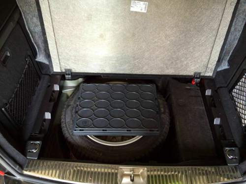

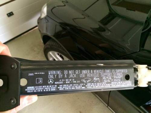

Der Wagenheber A2115830215 vom W211/S211 paßt auch am W204/S204.

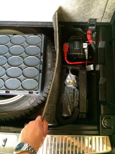

Wagenheber, Radkeil, Abschleppöse und Radbolzenschlüssel auf der linken Seite fixiert. (Warndreieck auf der rechten Seite)
Das Winterrad (bzw. auch das Sommerrad) bis 225er Breite paßt nach Ausbau der Halterung für Kompressor und Reifenspray optimal ohne zu wackeln.
Kompressor und Reifenspray haben bei der Zusatzbatterie Platz gefunden.
Bei den 205/55R16 paßt der Einkaufskorb gerade noch unter die Platte.

Zum Ersatzrad:

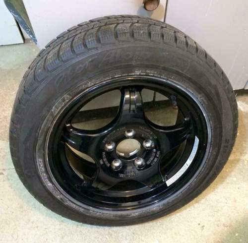

In meinem S204 (T-Modell) Mopf 2012 C250CDI habe ich ein vollwertiges Ersatzrad der S-Klasse als low Budget Lösung zusammengestellt.
Ersatzradfelge der S-Klasse w220 (7,5x16ET51 ca.10Eur) mit auf 4mm Profil verschlissenen Winterreifen (lag mit akzeptabler DOT im Keller) + 43mm Radbolzen (sind bei der Felge notwendig ca.8Eur),
Halterung Eigenbau.
Eine echte Alternative zum gebraucht-Ersatzrad für >100Eur...
Einen stabilen Wagenheber wie gesagt für 'nen schmalen Taler vom w/s211 und Radbolzenschlüssel wurde neu gekauft.

Der Innenausbau der Reserveradmulde sieht sehr schnell anders aus, je nachdem ob man eine zweite Batterie da drin hat, das Tirefit, die Befestigung fürs Reserverad oder was auch immer.
