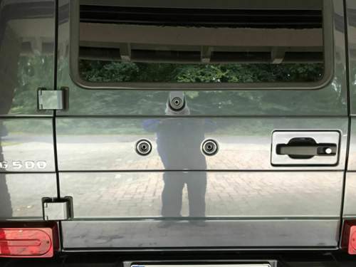

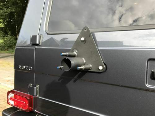

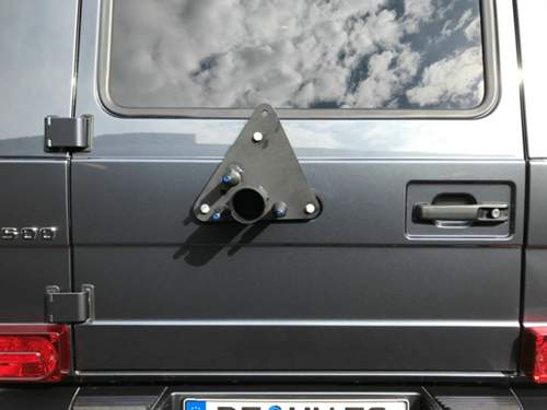

Nachdem ich mich mehrfach über die schlechte Sicht im Rückspiegel geärgert habe, bin ich nun doch zu dem Endschluss gekommen, das Reserverad nach unten zu versetzen. Das geht relativ einfach.
Zuerst das Schloss der Edelstahlabdeckung des Reserverades unten mit einem Schraubendreher öffnen und die Abdeckung abnehmen. Dann die hintere Abdeckung nach hinten abziehen. Nun können die drei Radmuttern abgeschraubt werden und das Reserverad kann von der Trägerplatte abgenommen werden. Das Rad dabei fest greifen, es ist recht schwer. Nun die drei M10 Schrauben herausschrauben, mit denen die Trägerplatte an der Hecktür befestigt ist. Die Schrauben sind mit Loctite gesichert. Loctite-Reste an den Schrauben werden mit einer Drahtbürste entfernen. Die Trägerplatte dann drehen und in umgekehrter Reihenfolge so an die Hecktür schrauben, dass die Radaufnahme unten liegt (siehe anliegendes Foto). Die M10 Schrauben werden dabei mit Loctite 243 blau (mittlere Festigkeit) bestrichen und mit einem Drehmomentschlüssel mit 49 Nm festgezogen. Auf keinen Fall die Schrauben oder Distanzhülsen mit Fett einstreichen, da Loctite nicht aushärtet und die Schrauben nicht sichern kann, wenn das Gewinde gefettet ist. Nun das Reserverad und die Abdeckung in umgekehrter Reihenfolge wieder montieren. Bei der hinteren Abdeckung muss die Schelle für die Verdreh-Sicherung noch so eingestellt werden, dass die Abdeckung wieder waagerecht steht.
Das Reserverad steht nun 9 cm tiefer und ein paar cm weiter mittig. Die Sicht nach hinten, sowohl über den Rückspiegel als auch über die Kamera, ist deutlich besser. Der Zugriff auf die Anhängerkupplung ist durch den Umbau auch nicht behindert. Der Umbau hat sich wirklich gelohnt und es sieht auch gar nicht so schlecht aus (siehe Fotos).
