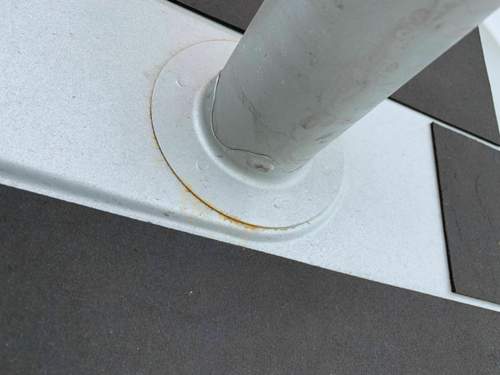

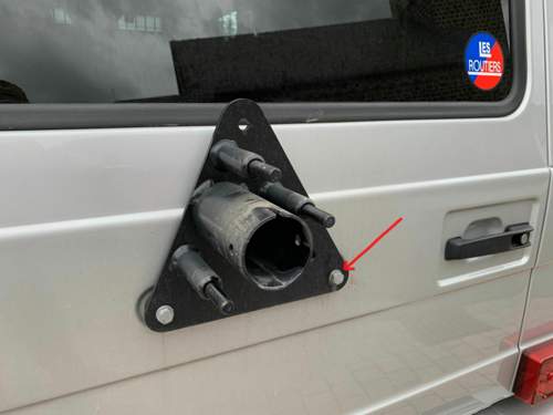

anbei mein Feedback - es klappt wirklich sehr gut & ist recht einfach... es ist kein Spezialwerkzeug nötig.
Allerdings hilft ein zweites paar Hände das Reserverad runterzunehmen und später beim wieder aufstecken hilft es ebenfalls.
Tricky ist das umsetzen der Arretierung des Deckels mit Stern.
Schade nur zu sehen, dass bei einer gerade einmal 11 Monate alten G-Klasse bereits der Deckel von innen Rostansatz hat... werde ich beim nächsten Besuch des Händlers auch auf die Liste setzen lassen.
Finde die untere Position viel besser - sieht irgendwie stimmiger und nicht so "hochbeinig" aus und zudem kann man nun in der Rückfahrkamera wie auch im Heckfenster etwas sehen (!). 🙂
Nebenbemerkung: mein Reserverad hatte immer etwas geklackert... leicht metallisch, aber ich konnte nicht ausmachen woran es lag - es war augenscheinlich korrekt befestigt.
Es lag an einer der drei Schrauben die den Halter mit der Rückwandtüre verbinden, diese war nicht 100% eingedreht, vielleicht 1 mm Spiel...
Habe noch einen Auszug aus dem WIS mit angefügt für alle die es nachmachen wollen...
Sternengruß + Danke für die Tipps.
W463_Reserverad_beginn
W463_Reserverad_Halter
W463_Reserverad_Deckel_Rost
