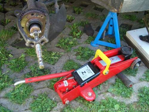

Hi Leute, will auch die Manschette wechseln, da gerissen...
Aber ich krieg ums verrecken die Mutter von der Gelenkwelle nich ab! Hebel, Drehmomentschlüssel, WD40 und Druckluftschrauber haben keinen Erfolg! Auch mit Feuer und Flamme geht es nicht...
Jemand noch ne Idee?
Ich könnte nen Hebel Basteln, der sich am Boden abstützt und den Motor anmachen - aber i-wie will ich diese Idee nicht umsetzen... 😁
LG
David
Mein Versuch hätte fast funktioniert - wenn nicht das Werkzeug abgebrochen wäre... So ist der Hebel auch schonmal futsch. Noch jemand ne Idee? Die ist so bombig fest, was soll da noch helfen?

Cimg0002

Du weist aber schon, dass man die Achsmutter löst, wenn der Wagen noch auf den eigenen Füßen steht.
Matze
genau, dann gehts vermutlich ganz leicht...alles nur eine Frage des Hebelarms 😁 Bei mir reichte ein ca. 80cm Drehmomentschlüssel und ein kurzer Ruck. Und wenn das Rad schon ab ist, bekommst Du den Ruck nicht drauf, weil alles federt!!!
Der Hebel sollte ungefähr waagerecht stehen, dann kräftig ziehen oder drücken.
Was soll denn eigentlich der Abzieher auf dem Foto? Und eine neue Mutter sollte doch beim Reparatursatz dabei sein.

wer knallt  das  so  an der  Herr quasi Kaltverschweißt  oder  Frau Korrosion
dave  hast  du  die   richtig heiß gemacht ?  und  dann den gewinde zapfen kalt gemacht  oftmals  reißt  dann  die  Korrosionsschicht
ansonsten hilft vor  dem lösen  die  Mutter  einen Tick  festerzuziehen  und dann lösen
dein Werkzeug ansatz    mit  dem am Boden abgestetzten  hebelarm sieht  schon mal gut aus   nur  solltest du das machen wenn das rad noch drann ist und erst leicht lösen  aufbocken und  dann rad  ab .
aber  ich habe  da auch schon mit ner  2m Alupipe   über  den Schlüssen  rann gehangen
Im baumarkt  wirst  du bezüglich   neuer  mutter  nicht fündig werden   da  a  falscher  härtegrad  und  auch steigung stimmt nicht   dann schon eher   Eisenwarenn  aber  da würde  ich
nur   orginal Muttern  nehmen .  der baumarkt  war wohl   leichte Ironie  der Verzweiflung

@ Matze und BBB: Glaub mir, der wagen stand zuerst auf dem Rad - das klappte genauso wenig!
Ich werde die nie abbekomen... Ich mache jetzt eine Langzeitflutung mit WD40 und lasse das Auto über nacht aufgebockt stehen - da dürfte sich ja nix im Rahmen verziehen, oder?

Staubsaugerrohr  aus metall geht auch . 😁  und kälte spray gibts in der apotheke
du  schreibst  du hast nen Schlagschrauber  ???  wieviel NM   dann zieh  die   noch mal was fester  oftmals  hilft  es  vor  dem lösen
ansonsten ist die idee  mit dem   Mutter  axial  dünn anbohren  und dann mit dem Trenn Meißel schlitzen  die letzte  Waffe mit  der Säbelsäge  kommst du nicht rein
Die Mutter kann nicht angebohrt werden, da sie einen Absatz hat (wie bei den selbstsichernden Muttern). Mit der Dremel, geschweige denn der Flex, komme ich nicht bei...
na doch - schlag mal mit nem Meissel ne kleine Kerbe rein, dann hast Du ne Fläche.
Dann, wie Du schon so gut schreibst, klein anfangen und immer größer werden.
Erwischst Du die Achse isses nicht schön, aber ein 4mm-Bohrer macht herzlich wenig Schaden.
